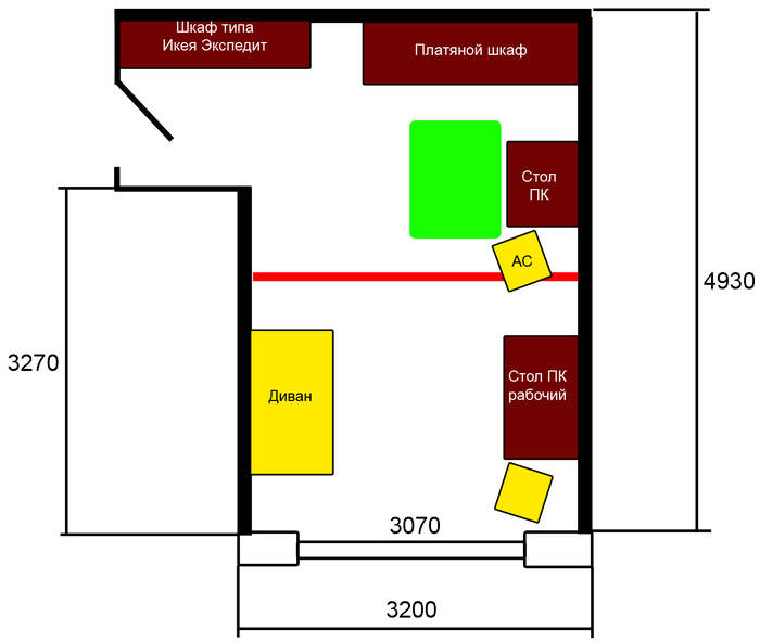

Здравствуйте.
Помогите, пожалуйста, советом, как облагородить комнату для музыки. Статьи читал, но они как правило ориентированы на стандартную компоновку и более приемлемые для КдП размеры. Живу в ленинградской серии Л-602, план комнаты с примерной расстановкой в аттаче. Окно - однокамерный стеклопакет - занавешено не очень плотной и не очень собранной шторой. На стенах ничего не висит, ковров нет, потолок - обычный, стены - несущие.
Понимаю, что расстановка компонентов системы не очень удачная, но уже мало что изменишь... Комната должна функционировать одновременно и как гостиная, и как мастерская: на рабочем столе ПК осуществляется также и пайка оборудования. АС почти всегда включены для фоновой музыки при работе, при просмотре кино или озвучке игр.
Когда комната была захламлена, то звук более-менее устраивал. Сейчас же стало очень гулко, особенно напрягает сильное порхающее эхо, обозначенное красной линией. Его, наверное, надо убрать первым, чтобы думать о дальнейших мероприятиях.
На области зеленого цвета раньше стояли два комплекта старых АС. Видимо, они работали как НЧ поглотители, потому что без них бас стал менее ровный и появились ощутимые провалы и стояки. Хотя стояки не так сильно напрягают, как провалы: акустика ЗЯ и потому усиленный бас удачно вписывается в тональный баланс, а вот из-за провалов партия баса целиком не всегда слышна. "Стол ПК" рядом с зеленой областью тоже планирую убрать в ближайшее время.
Еще из-за асимметрии расположения присутствует асимметрия и в звуке: кажется, что справа область чем-то "прижата", тогда как слева есть простор. Возможно, это тоже связано с порхающим...
Сейчас мне видится первым сделать звукопоглотитель на стенке за левой АС. Стоит ли туда делать панельный поглотитель НЧ или будет достаточно только у правой АС? (Планирую поставить его на весь угол.) Если стоит, то как его совместить с поглотителем СЧ/ВЧ.
Ну и хотелось бы советов по размещению иных поглотителей/отражателей для моего кривого случая :)

Postby Андрей Смирнов » 05 Aug 2015, 11:49
"Когда комната была захламлена, то звук более-менее устраивал..."
Это понятно, "хлам" из элементов интерьера является неплохим широкополосным поглотителем звука.
В вашем случае не стоит стремиться к эзотерическому звуку. Лучше постараться убрать наиболее явные акустические дефекты: высокая гулкость помещения и порхающее эхо.
Рекомендуется применить какие-то ВЧ/СЧ звукопоглощающие материалы горизонтальной полосой на стене за АС.
Если есть такая возможность, то на потолке в зоне между рабочим столом и диваном рекомендуется смонтировать СЧ поглотитель (перфорированные гипсовые плиты, панели Topakustik и т.п.).
Оптимальное количество звукопоглотителей можно рассчитать с помощью калькулятора, размещенного на моем сайте http://www.akustik.ua/acoustic_calculator_rt60.html
(Больше акустических калькуляторов здесь http://www.acoustic.ua/recommendations/567 )
Смещение звуковой сцены в сторону является следствием расстановки АС и места слушателя. Более-менее симметричную сцену можно получить путем установки рабочего места и АС вдоль стены с окном, а дивана вблизи "зеленой зоны".

Postby Orion33 » 05 Aug 2015, 12:27
Андрей, спасибо за ответ. К эзотерике я вообще очень скептически отношусь, а не только не стремлюсь :)
Понимаю, что расстановка АС у окна является классическим вариантом, но диван посреди комнаты будет как-то странно смотреться) Поэтому хочется попытаться улучшить ситуацию в таком виде.
Стоит ли устанавливать НЧ поглотители за АС? Если да, то как его согласовать с СЧ за левой АС?
Как оформить панели с СЧ поглотителями? Встречал в сети описание с применением звукопоглощающей ткани, на которой печатали рисунок. Является ли краска звукопрозрачным материалом?
Стоит ли на задней стенке над диваном делать рассеиватель?
Ваш замечательный сайт я просмотрел, но сейчас ситуация, как про рояль: "Хороший инструмент, только играть на нем не умею" :) Какой тип помещения и какие габаритные размеры выставлять при расчете РТ-60? Комната-то не стандартная...

Postby Андрей Смирнов » 05 Aug 2015, 13:17
НЧ поглотители не устанавливаются за АС, т.к. они не являются направленными, их устанавливают в углы комнаты.
СЧ/ВЧ поглотители не ставят за одной из АС их монтируют горизонтальной полосой симметрично относительно "оси прослушивания" с захватом участков стен за обеими АС.
Поглотитель можно сделать самостоятельно:
-деревянный каркас глубиной 50 мм,
-акустическая минеральная вата Acousticwool Sonet 50 мм,
-звукопрозрачное нетканое полотно типа спанбонд или лутрасил 25-50 г/кв.м (для исключения эмиссии базальтовых волокон),
-любая декоративная продуваемая воздухом ткань.
Если красить ткань, то поры забиваются, продуваемость уменьшается, звукопоглощение снижается.
Если вместо ткани взять баннерную мелкую сетку, то спокойно можно выполнять на ее поверхности фотопринт, такой вариант будет акустически прозрачным.
Из-за маленьких размеров комнаты при поперечном расположении акустики устанавливать диффузоры за головой слушателя не совсем целесообразно.
Время реверберации является функцией объема помещения, поэтому введите размеры гипотетической комнаты прямоугольной формы, объем которой будет примерно равен объему вашего помещения и проведите расчеты.

Postby Orion33 » 05 Aug 2015, 13:22
Из вышесказанного я понимаю, что первым делом мне надо избавиться от флаттера, смонтировав один поглотитель на стене около левой АС, захватив пространство за ней, и для симметрии поставить такой же справа за столом, правильно? Или справа не имеет смысла?

Postby Андрей Смирнов » 05 Aug 2015, 13:26
гммм...
Я уже дважды писал, что СЧ/ВЧ поглотители не ставят за одной из АС, их монтируют горизонтальной полосой симметрично относительно "оси прослушивания" с захватом участков стен за обеими акустическими системами...

Postby Orion33 » 05 Aug 2015, 13:32
А как это сделать с учетом того, что между АС стоит стол?

Postby Андрей Смирнов » 05 Aug 2015, 13:36
Стол обычно стоит на полу, а звукопоглощающие панели обычно монтируют на стене.
Или что-то не так? :)
Re: Оформление Г-образной комнаты.
Postby Orion33 » 05 Aug 2015, 13:43
Ээ... Ну это как бы стол-стеллаж 1,8м в высоту, на верхней полке которого пластинки стоят) Да, это я не указал.
Конечно, на 5см от стенки его отодвинуть можно, но будет ли там поглотитель работать? Хотя стол, конечно, сзади не закрыт, т.е. стенка просвечивает.

Postby Андрей Смирнов » 05 Aug 2015, 14:05
К сожалению я не ясновидящий и не умею различать рабочие столы от столов-стеллажей :)
Теперь понятно, почему вы все время твердили о поглотителе за левой АС :)
За стеллажом поглотитель работать не будет.
Поглотитель должен быть больше размера АС, например, иметь площадь около 1 кв.м.

Postby Orion33 » 05 Aug 2015, 14:33
Андрей, Вы сейчас говорите про СЧ или НЧ поглотитель? Если СЧ нужны для гашения флаттера, то какое отношение он имеет к размеру АС?
И таки касательно вопроса симметрии СЧ поглотителей: надо ли что-то делать в углу правой АС или будет достаточно на стене под красной чертой на рисунке?

Postby Андрей Смирнов » 05 Aug 2015, 15:12
Я имел ввиду СЧ/ВЧ поглотители. Для исключения флаттера площадь звукопоглотителя имеет значение.
У вас и так акустически несимметричная комната, поэтому не увеличивайте степень несимметричности, если применять поглотители, то за обеими АС.

Postby Orion33 » 06 Aug 2015, 08:43
То есть нужно делать симметрично поглотитель за двумя АС, исключая пространство за столом-стеллажом?
