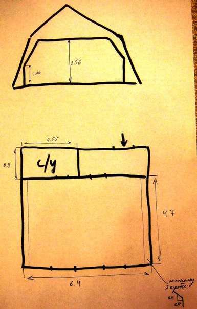

Добрый день, читаю форум, и понимаю, как мало я ещё знаю и как много "подводных камней" при строительстве меня ожидает. Это мой первый проект, поэтому обращаюсь к опытным в этом деле за советом.
Задача: на мансардном этаже оборудовать репетиционный зал с возможностью записи (и, если это возможно, сведения)
На картинке обмеры без дополнительной звукоизоляции. Где стрелка - там входная дверь, потом тамбур и сан. узел. Слева от входа будет маленькая "машинная комната" (щиток, стабилизаторы, компьютер и пр.). На противоположной стене два глухих окна (в рамы будет добавлены доп. стеклопакеты с наклонёнными наружу стёклами). Большой зал порядка 30 м2 (сейчас 4.7 на 6.4, потолок сейчас 2.56)
Вверху: от пола до потолка разрез (снаружи - крыша 4х-скатная из металлочерепицы, и внутренняя отделка показана)
Это отдельно стоящее здание, но звукоизоляция необходима от жилого дома напротив.
1) На первом этаже гараж/склад (им мешать громкая музыка не будет - соответственно первый вопрос: необходимо ли что-то делать с ПОЛом (думал о том, чтобы на стяжку через демпферные прокладки (войлок/резина/изолон-10) сделать пол на лагах 5х5см. с заполнением мин. ватой Акустик Батс, поверх слой 22см. ДСП quick lock, тот же линолеум и ковролин) или достаточно просто поверх линолеума постелить ковролин + м. б. подиум для барабанов сделать (если это что-то поменяет?)? Но вдруг это всё вместе с отделкой стен и потолка чрезмерно заглушат помещение...
Сейчас на плите перекрытия лежит целофан, по нему залита стяжка и на ней тонкий линолеум)
2) Сейчас с отделкой там стены порядка 60 см. (это полтора кирпича+напрявляющие деревянные 10 см + обрешётка + каркас из металлического профиля + утепление ватой (не плитами, а рулонами - судя по всему малой плотности) +гипсокартон).
Вопрос:
при таком расположении (от внешних кирпичных стен уже есть воздушный зазор 10 см. + вата и слой гипсокартона) как лучше поступить с дальнейшей звукоизоляцией?
3) поскольку в геометрии комнаты есть два скоса на боковых стенах (начинаются в 1 м от пола), то как в этих условиях лучше поступить?
Я думал так: добавить каркас из бруса 5х5 см. с заполнением мин. ватой Акустик Батс по всему периметру (повторяя скосы) + на потолке, т. е. такую "шапку" сделать (направляющие через те же демпфирующие развязки поставить на пол без связи со стенами и потолком), а сверху зашить тканью (габардин, плотный) + срезать углы заполнив их той же мин. ватой (треугольники из мин. плиты стопкой от пола до потолка) и закрыв гипотенузу треугольников гипсокартоном (стороны треугольника 50х60 см.).
Но может быть это излишне или я вообще не в том направлении думаю?

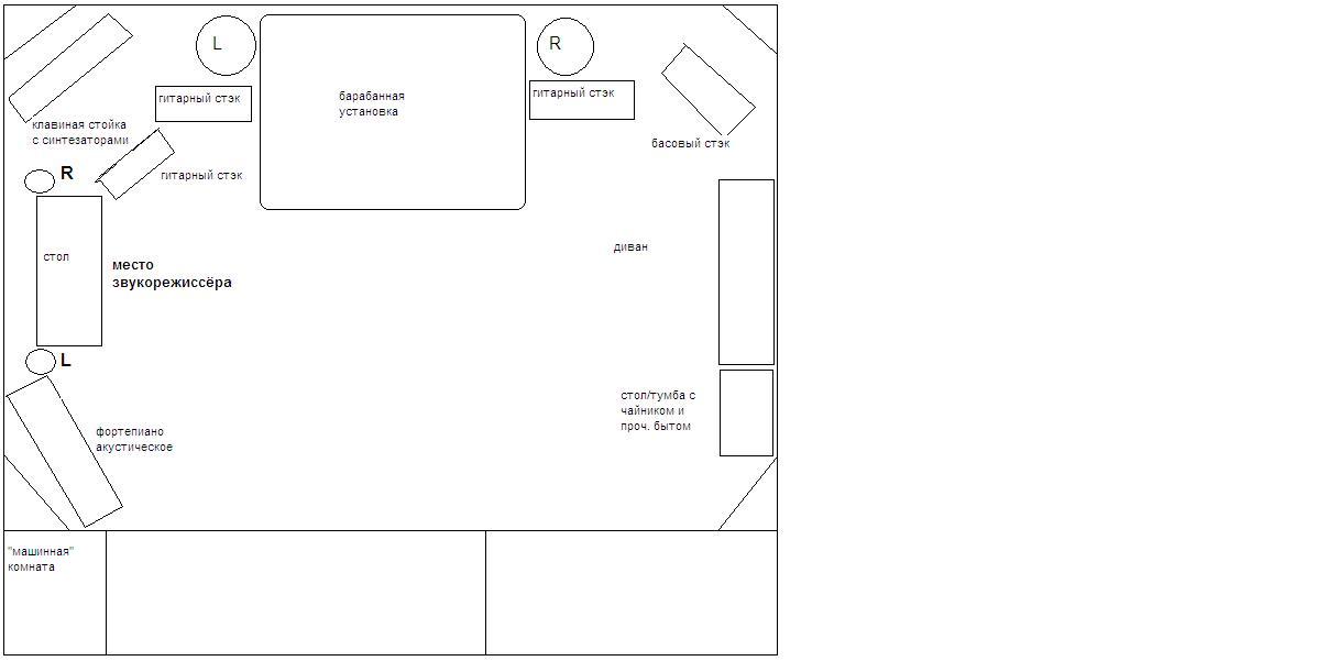

Планируемое расположение внутри - на рисунке. Буду признателен за советы!
