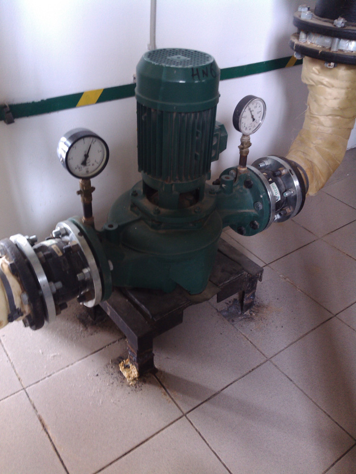

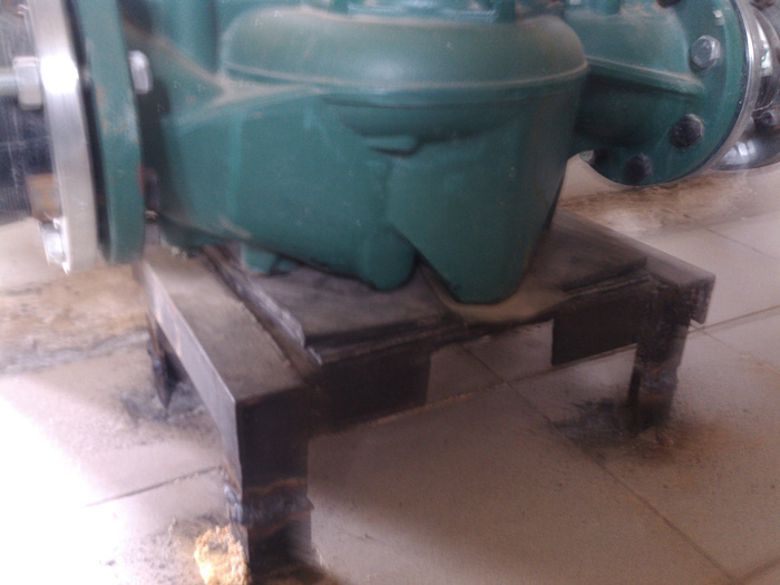

Здравствуйте!! Подскажите какие виброизолирующие крепления можно применить в данной ситуации??
Прошу прощение за качество снимал на телефон. вот оригинал.https://yadi.sk/d/hrNEiiRMgQqKo

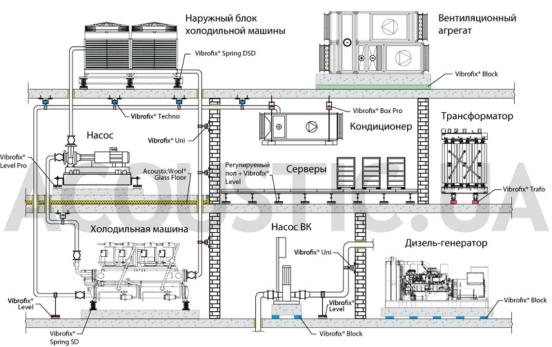

вообще-то это вопрос не для форума. Тут нужен выбор оптимального способа виброизоляции насоса и расчет, хотя и не сложный, виброизоляторов и эффективности виброизоляции.

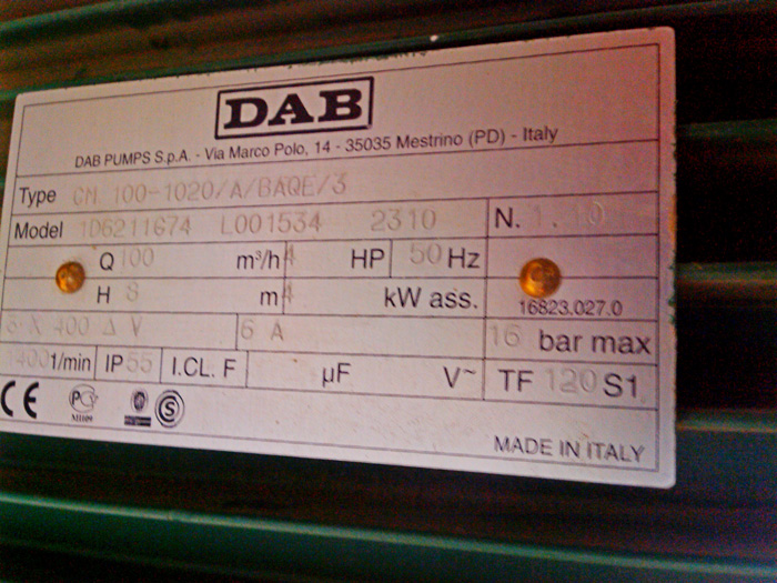

Для этого нужно знать массо-габаритные характеристики насоса и рабочую частоту. На этикетке есть только данные по частоте - 1400 об/мин.
Кроме того, надо понимать конструкцию основания: толщину бетонного перекрытия и состав пола, а также несущую способность перекрытия.
Это связано с тем, что классическая схема виброизоляции насоса подразумевает его установку на виброизолированный с помощью упругих опор массивный фундамент.
В данном случае, исходя из рабочей частоты 1400 об/мин, собственная частота виброизоляторов должна быть не более 10 Гц.
Различные способы виброизоляции показаны на картинке.
Больше информации на сайтах http://www.acoustic.ua и http://www.sylomer.ua
