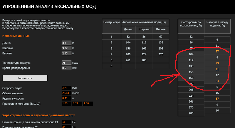

1. В закрытых помещениях комнатные моды не поддерживают уровень звукового давления в диапазоне ниже частоты, соответствующей первой моде (основному комнатному резонансу).
Чем меньше помещение, тем выше частота первой моды.
В вашем случае первая мода имеет частоту 52 Гц, что значительно выше желаемой вами частоты 40 Гц.
Это не означает, что на более низких частотах не будет звука, просто в этом диапазоне уровень звука будет зависеть только от мощности усилительного тракта. Как правило, этого недостаточно.
2. В помещениях малого размера комнатные моды (резонансы) распределяются по частотной шкале крайне неравномерно. Это приводит к появлению мощных пиков и провалов на АЧХ. Исправить положение с помощью басовых ловушек и т.п. как правило крайне сложно, а чаще всего невозможно.
В вашем случае неравномерность АЧХ будет наблюдаться в самом значимом диапазоне частот 95-175 Гц, что будет приводит к заметному окрашиванию звучания вокала и музыки.
Результаты расчетов с помощью калькулятора "Упрощенный анализ аксиальных комнатных мод" http://www.acoustic.ua/recommendations/567#9 явно это показывают.
