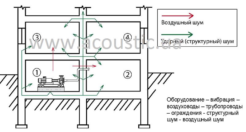

Postby Андрей Смирнов » 08 Jan 2015, 18:47
Пример.
На картинке видны пути распространения шума от инженерного оборудования по строительным конструкциям. Отсюда легко сделать выводы о том, каким именно образом следует защищать различные помещения в зависимости от их взаимного расположения относительно источника.

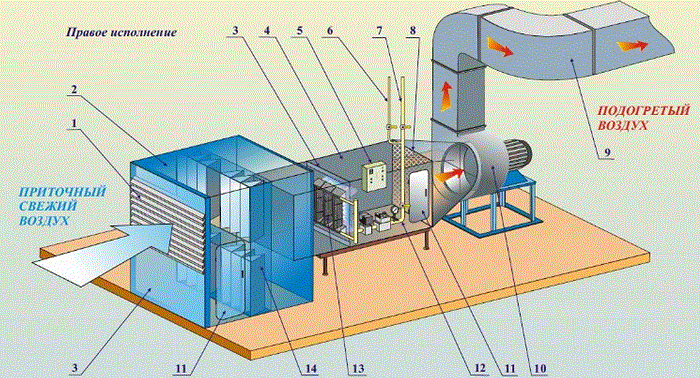

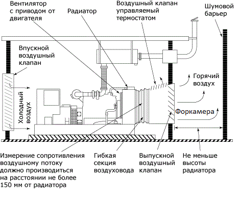

Postby Андрей Смирнов » 10 Jan 2015, 13:10
Форкамерой назвают воздухозаборную камеру на входе (или на выходе) системы вентиляции. В форкамере часто устанавливают фильтры и облицовывают её внутренние поверхности звукопоглощающими материалами для снижения акустического воздействия на окружающую среду.
На картинках примеры устройства форкамер в системе вентиляции (2) и в помещении дизель-генератора.
