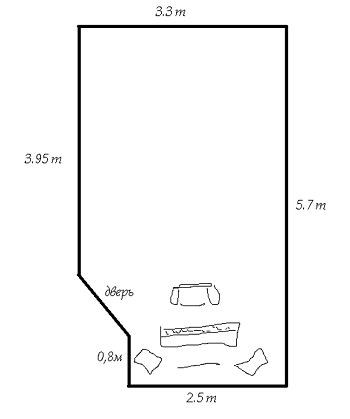

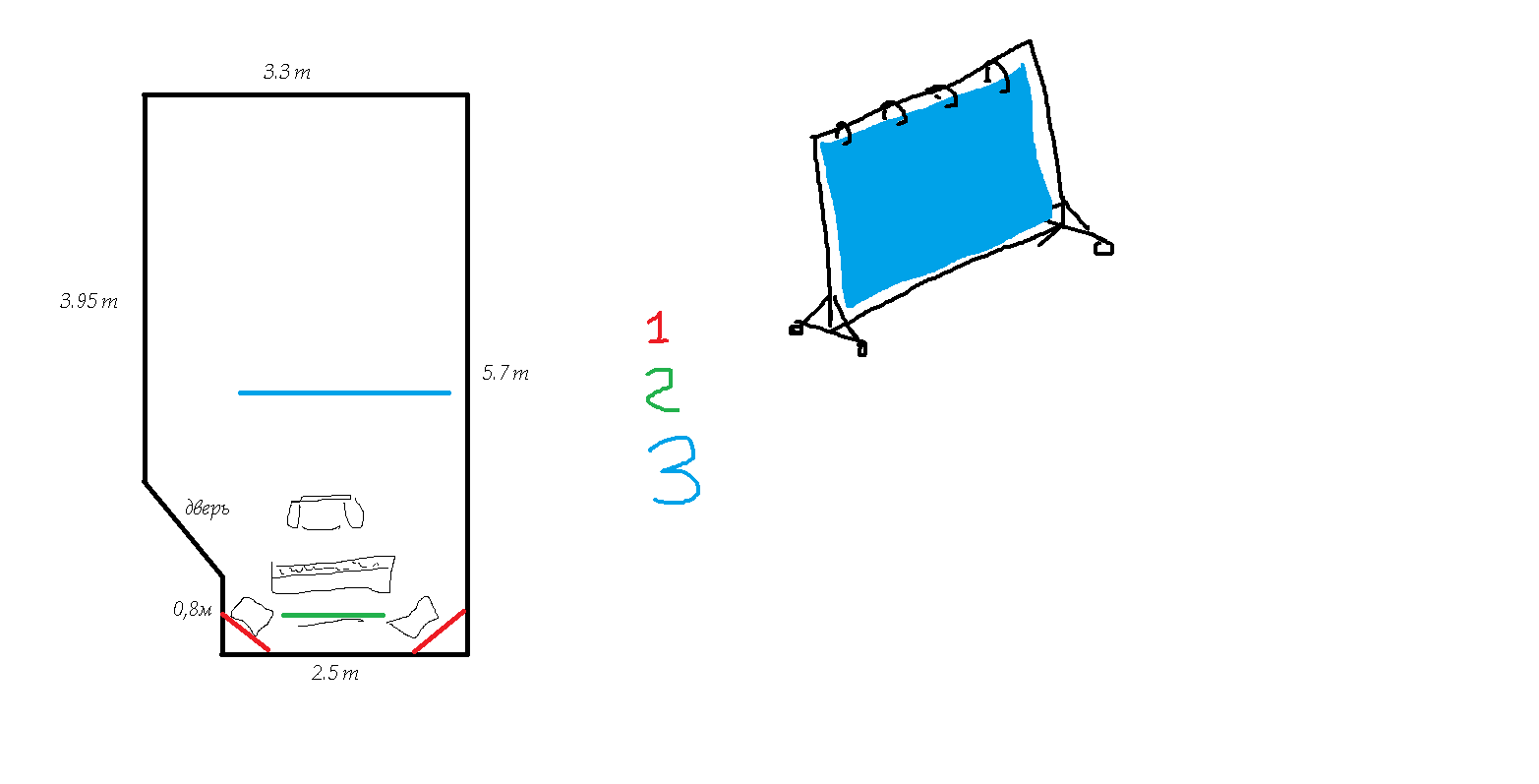

Postby Pashtet » 28 Dec 2014, 14:09

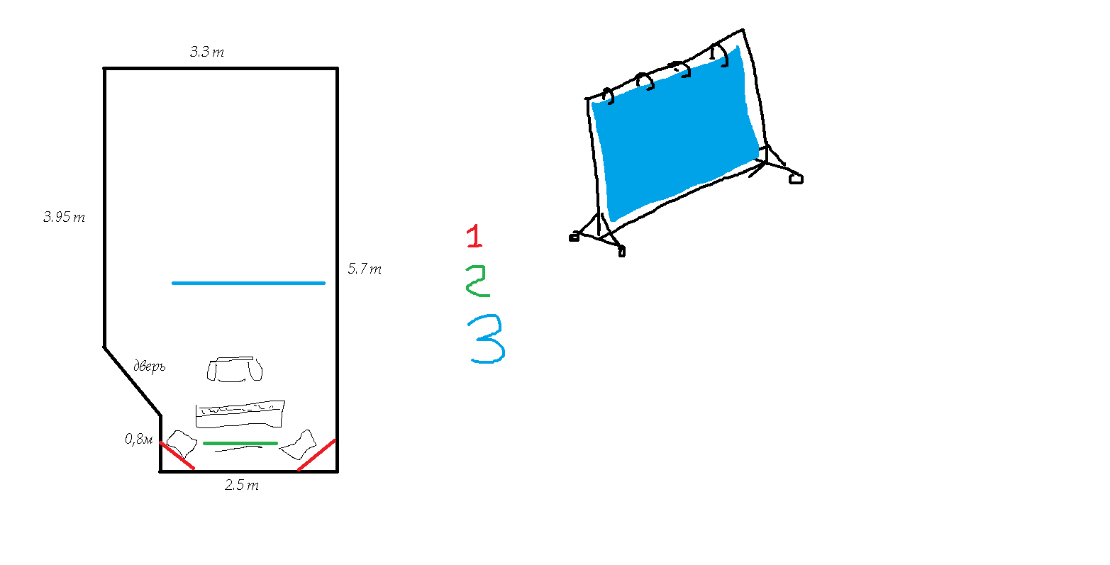

Хочу в этой комнате сделать домашнюю студию. Предположительно нарисовано размещение мониторов .
Возможно ли добиться более менее приемлемой акустики помещения ?
И возможно ли просчитать в такой комнате моды и т.д. ? Или только замеры?

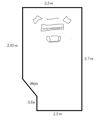

Re: Не симметричная комната. Приемлемо или нет ?
Postby Андрей Смирнов » 28 Dec 2014, 15:02
В такой комнате можно добиться приемлемых акустических условий, но не при таком лейауте.
Если мониторы расположить у противоположной стены, то достичь положительного результата будет гораздо легче.
Предложенный вами вариант гораздо менее предсказуем.
Пример анализа акустики помещения приведен по ссылке viewtopic.php?f=3&t=1998
Общие подходы к акустической отделке студии можно найти здесь viewtopic.php?f=3&t=1113
Размеры комнаты при расчете мод берите габаритные. Скошенный угол в районе двери не будет оказывать существенного влияния, если мониторы будут расположены как в моем варианте.

Postby Pashtet » 29 Dec 2014, 11:14
Андрей, спасибо большое за ответ. Дело в том, что эта квартира жилая и та часть в которой вы разместили аппаратуру занята под другие цели. К тому же на стене 3,3 м есть окно 2,1м .
Вспомнив все что я читал на вашем форуме года 4 назад я решил сделать следующе... Поставить в углы за мониторами базальтовую вату 90-120 кг\м3 , на картинке №1(красный) , на уровне лицевой части мониторов повесить плиту МДФ обклеенную той же ватой с двух сторон, но плотностью 50-60кг\м3 №2 зеленый (надеюсь что она сыграет роль фальш-стены и хотябы немного устранит нежелательные резонансы позади мониторов) , и сделать металический каркасс на колесиках, и в этом каркасе тоже повесить МДФ плиту обклеенную с двух сторон ватой 50-60кг\м3 Примерные размеры этой плиты 2,1м Х 2,1м . На рисунке №3 синий. Надеюсь перемещением этой чудо-конструкции найти оптимальное ее положение . Также планирую базальтовую вату 90-120 кг\м3 поставить в рамке в углу под потолком на фронтальной стене. Насколько это еффективно с точки зрения Вашего опыта, и что бы вы посоветовали ? Спасибо .

Postby Андрей Смирнов » 29 Dec 2014, 12:29
Гадать не хочется, пробуйте.
У меня есть несколько очень похожих примеров хоум-студио... как-то работают... :)

Postby Pashtet » 06 Jan 2015, 18:46
Спасибо за информацию. Сделал стойки для мониторов, мониторы находятся на высоте 1,8м , на том месте где и указаны на схеме, они немного наклонены вниз. Ходя по комнате и слушая что где гудит, я заметил что низкочастотного гудения в фронтальных углах нет... значит ли это что там не нужно делать угловые поглотители НЧ ?

Postby Андрей Смирнов » 06 Jan 2015, 18:57
Главное, чтобы "гудения" не было в точке сведения, а в остальных местах пусть гудит на здоровье :)

Postby Pashtet » 06 Jan 2015, 19:22
Но если в точке сведения гудит а в углах не гудит, то ловушки в углы ставить или нет ?

Postby Андрей Смирнов » 06 Jan 2015, 21:00
Так не бывает. Возможно вы под ощущением "гудение" понимаете не совсем то, что означает это слово.
Если в комнате наблюдается нежелательное влияние комнатных мод, которое и может субъективно восприниматься как "гудение", то однозначно во всех углах комнаты будут наблюдаться максимумы звукового давления всех комнатных резонансов. Установка НЧ поглотителей в углы может решить проблему или существенно улучшить ситуацию.
Но также возможно, что акустические дефекты на НЧ/СНЧ вызваны т.н. SBIR эффектом, т.е. взаимодействием прямого звука мониторов с близко расположенными стенами. Мне кажется, что в данном случае все именно так. Мониторы у вас "зажаты" в сужении комнаты возле двери. Это может иметь результатом высокую неравномерность на НЧ.
Именно поэтому я рекомендовал вам перенести мониторы к противоположной стене.

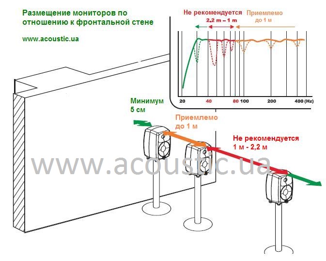

Postby Pashtet » 08 Jan 2015, 12:00
Спасибо. Вообще насколько я понял, то расположение мониторов заподлицо в фальш-стену это идеальное решение. Если такой возможности нет, то правильно ли располагать мониторы как можно ближе к фронтальной стене?
Postby Андрей Смирнов » 08 Jan 2015, 12:33
Свободное расположение мониторов в комнате (free standing) приводит к образованию SBIR эффекта, в результате чего на АЧХ появляются выраженные пики и провалы. Есть рекомендации по поводу установки мониторов, выполнение которых может уменьшить (но не убрать полностью) этот нежелательный эффект.
Расположение мониторов в студии_1.jpg (78.63 KiB) Viewed 20255 times

Postby Pashtet » 08 Jan 2015, 12:36
Большущее спасибо !))) Стараюсь перечитать все на эту тему но вот этой схемки не видел ...

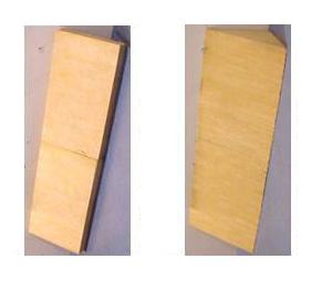

Postby Андрей Смирнов » 12 Jan 2015, 13:45
В самодельных угловых конструкциях можно использовать вату и плотностью 50 кг/куб.м.
Postby Pashtet » 12 Jan 2015, 17:47
А в чем суть вопроса? В чем разница самодельные и нет ?)
Pashtet
Posts: 61
Joined: 07 Feb 2011, 22:15
Postby Андрей Смирнов » 12 Jan 2015, 18:07
В первом случае (слева) лучше применить более плотную вату, во втором случае - более мягкую.
Это связано с продуваемостью конструкции воздухом.
superchunks & corner abs.JPG (7.53 KiB) Viewed 20190 times

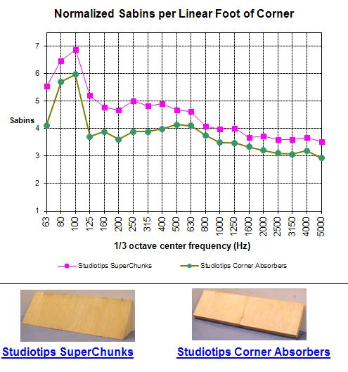

Postby Pashtet » 13 Jan 2015, 13:21
А что еффективнее с точки зрения звука ? Вариант слева получается дешевле даже с плотной ватой, за счет меньшего количества...
Pashtet
Posts: 61
Postby Андрей Смирнов » 13 Jan 2015, 14:55
На графике приведены результаты измерений КЗП для рассматриваемых поглотителей, проведенные в акустической лаборатории Riverbank (USA).
Значения КЗП приведены в Сэбинах на линейный фут.
Для справки.
Сэбин — внесистемная единица поглощения телом энергии звуковых волн, равна 1 кв. футу поверхности абсолютно поглощающего тела ( открытого окна). Аналогичная единица в 1 м? называется метрическим сэбином.
Superchunks vs Studiotips.JPG (53.68 KiB) Viewed 20149 times
