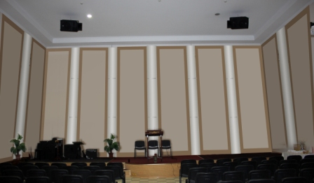

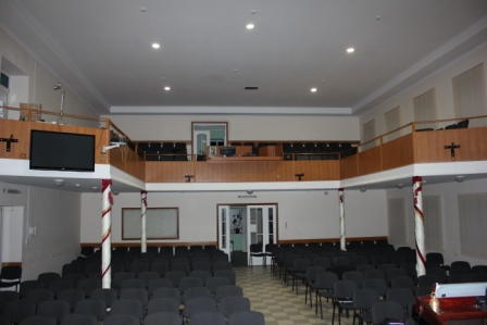

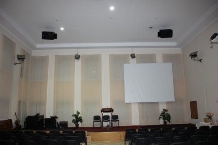

Здравствуйте! В здании церкви очень много окон (фото 1 и 2), для энерго-збережения хотим закрыть часть из них. Хочу совместить приятное с полезным и сделать акустичекую отделку здания для минимализации ранних отражений и времени реверберации. Хочу закрыть оконные пролеты каркасами с минеральной ватой Acoustic Wool Sonet (48 кг/м3) и закрыть их баннерной сеткой, а между пролетами сделать полу-колоны из ламинированного ДВП.
Может ли вообще право на существование такой проект? Если да, то сколько слоев минваты нужно?
