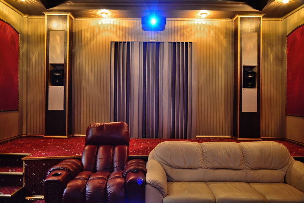

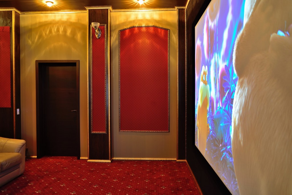

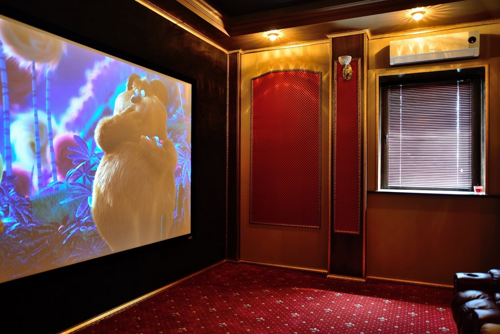

Добрый день, форумчане!
Столкнулся со следующей задачкой: в помещении персонального кинозала наблюдаю существенный провал на частоте 40 Гц (около 12 дБ).
Размеры помещения ДхШхВ 5.32 х 5.81 х 3.3 м
Комната акустически подготовлена: потолок панели Heradesign на относе 20 см, задняя стена панели DecorAcoustic 30/2 на относе 5 см, в боковых стенах вставки из плотной ткани за ними 10 см, все пространства забиты стекловолокнистыми плитами. Передняя фальш стена - обтянута тканью на относе 50 см от основной стены. Пол - ковролин.
Две стены в комнате - капитальные, две другие - каркасные перегородки на двойном каркасе 50 мм, с обшивкой по 3 слоя ГКЛ.
Данный провал на 40 Гц актуален для всех фронтальных громкоговорителей, а также савуфера размещенного за экраном. При перемещении по комнате провал наиболее выражен как раз вдоль линии размещения зрительских мест (1,8 м от задней стены). В углах помещения провал отсутствует - есть общий равномерный подъем низких частот (25 - 100 Гц). Ни в одной точке помещения частота 40 Гц не превышает соседние частоты (т.е. всегда находится в минимуме по сравнению с соседними).
Расчет комнатных мод однозначного ответа не дал (согласно расчета это тангенсальная мода). Какие измерения кроме времени реверберации, АЧХ и распределения по комнате мне следует провести и какими методами я могу нивелировать данный провал на частоте 40 Гц? Буду очень благодарен!
Фото помещения приложил.
DSC_5921 (Копировать) (Копировать).jpg (178.46 KiB) Viewed 5742 times
DSC_5920 (Копировать) (Копировать).jpg (193.67 KiB) Viewed 5742 times
DSC_5919 (Копировать) (Копировать).jpg (179.53 KiB) Viewed 5742 times

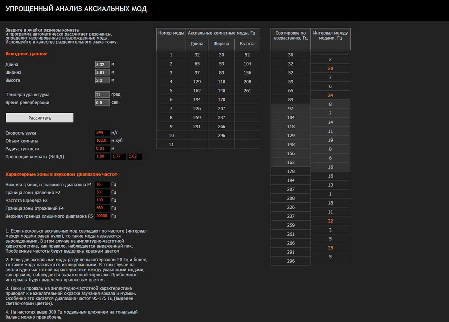

По всей видимости, тот кто разрабатывал для вас проект акустической отделки не учел неудачную геометрию комнаты для использования её под ДК.
Комната "акустически" квадратная и в ней изначально следовало ожидать проблем с АЧХ на НЧ.
Упрощенный анализ аксиальных мод с помощью калькулятора http://www.acoustic.ua/forms/room-modes-mo.html подтверждает это.
Из результатов расчетов видно, что расстояние между модами с центральными частотами 32 Гц и 52 Гц составляет 20 Гц. Такие моды называются изолированными. В этом случае на амплитудно-частотной характеристике между указанными модами, как правило, наблюдается выраженный «провал». Что вы и наблюдаете.
Но я не вижу особой проблемы, т.к. этот спад на 40 Гц должен легко дезавуироваться правильной настройкой процессора и сабвуфера вашего ДК (если конечно в вашем процессоре есть встроенный параметрический эквалайзер).
Все было бы гораздо хуже, если бы речь шла не о ДК, а о комнате прослушивания, в которой нет сабвуфера и процессора.
ДК моды_resize.JPG (127.98 KiB) Viewed 5739 times

Отделка комнаты еще не завершена, именно поэтому хотелось внести окончательные коррективы в её акустическое оформление. Насколько я понимаю провалы в области изолированных мод крайне трудно поддаются коррекции при помощи акустичесих конструкций и материалов, верно?
Тогда чисто теоретический вопрос - каким образом можно было предусмотреть и нивелировать данный провал на стадии проектирования и строительства, без изменения пропорций комнаты?

Без изменения пропорций помещения это сделать достаточно трудно, а в некоторых случаях и невозможно. Тем не менее, увеличение фонда звукопоглощения в диапазоне частот, в котором расположены проблемные моды и провал АЧХ позволяет уменьшить магнитуду и пиков и провала.
