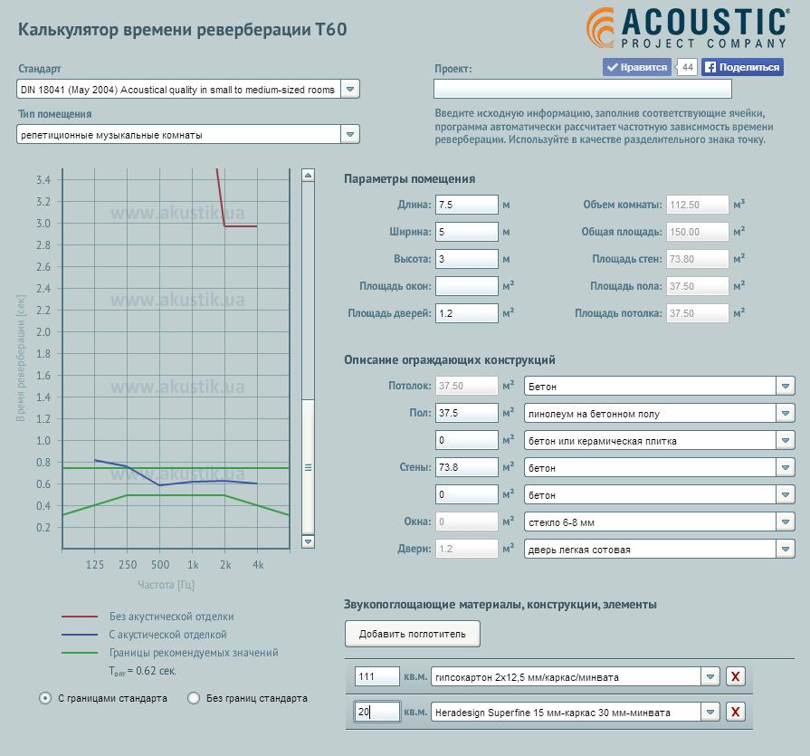

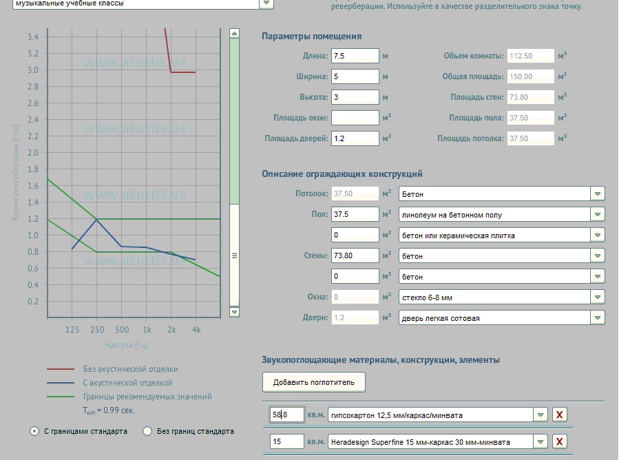

Postby DeadMan » 21 Aug 2014, 10:54
Если примерно вот так, то все должно быть нормально?
DeadMan
Joined: 22 Jun 2010, 13:58
Re: Акустический комфорт реп базы
Postby Андрей Смирнов » 21 Aug 2014, 15:57
Во-первых стандарт надо брать для репетиционных помещений, а не для музыкальных классов.
Во-вторых, ГКЛ применять только в 2 слоя, а не в один.
Если вы хотите использовать только один тип поглотителя, то можно примерно так, как в примере. Но на самом деле это не совсем правильно, т.к. применение одногог типа поглотителя уменьшает диффузность звукового поля и обедняет звучание. Правильно применять 2-3 поглотителя, работающих в разных диапазонах частот, дополняя друг друга. Это азы акустики студийных помещений. Наверное ваши продавцы об этом не говорили :)
