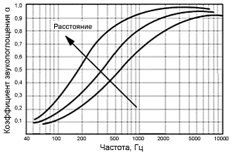

В общем случае:
- коэффициент звукопоглощения пористого материала зависит от расстояния между ограждением и этим материалом.
Чем больше расстояние между звукопоглощающим материалом и стеной (потолком), тем больше поглощается акустической энергии, особенно в диапазоне низких и средних частот.

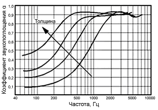

- коэффициент звукопоглощения зависит от толщины пористого материала.
Чем толще слой звукопоглощающего материала, тем больше поглощается акустической энергии, особенно в диапазоне низких частот.

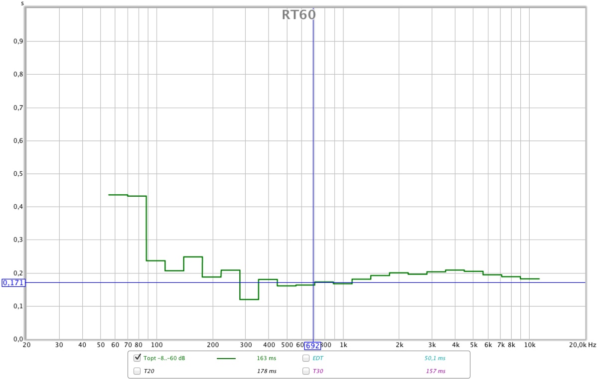

Андрей, не слишком ли я заглушил средние частоты 300-1000 Гц?
Они по Т60 на уровне 0.17 сек.
На слух пока не могу сказать ничего.
По формуле AES (0.25(53.73/100)^1/3)* у меня RT60 расчетный должен быть 0.20 (+/-0.05)
*53.73 - объем моей комнаты

Postby Андрей Смирнов » 28 Aug 2014, 21:54
Приведенная формула приемлема только для ДК и для КДП с многоканальным звуком или для контрольных студийных помещений. Для стерео КДП используется совершенно другой стандарт с другими параметрами времени реверберации. Все это отражено в калькуляторе Т60 по ссылке http://www.akustik.ua/acoustic_calculator_rt60.html
Вывод: если результаты измерений корректны, то у вас чрезвычайно переглушенная комната.

Postby ba0504 » 29 Aug 2014, 03:55
То, что совершенно переглушена - на слух нет такого восприятия.
Наоборот - даже перестал снимать сеточки с АС, т.к. достаточно ярко все.
Единственно СЧ участок по графику Т60 вызвал вопрос.
В Вашем калькуляторе по ссылке около 0.45 норма Т60. Это да, так для стерео рекомендуют. Но ведь это применимо для больших помещений (от 100м3 и больше). Для малых помещений - должно быть ниже.
А у меня 53м3. Т60 на уровне 0.45 у меня было без обработки. И было много ненужных отражений. Сейчас гораздо лучше все звучит.

Postby Андрей Смирнов » 29 Aug 2014, 07:12
ba0504 wrote:Но ведь это применимо для больших помещений (от 100м3 и больше).
Это совершенно не верная информация.
Более того, я вам и раньше говорил и сейчас повторю, что не верю результатам ваших измерений. Судя по отделке вашей комнаты там никак не может быть измеренных значений T60=0,17c, должно быть больше.
И опять повторюсь. Для малых помещений понятие времени реверберации вообще имеет мало смысла, т.к. в небольшом объеме невозможно обеспечить диффузное звуковое поле, без чего говорить о времени реверберации совершенно некорректно.
Измерения Т60 с малых помещениях необходимы только для получения исходной информации при выборе ассортимента и требуемого количества звукопоглощающих материалов для акустической подготовки комнаты.
