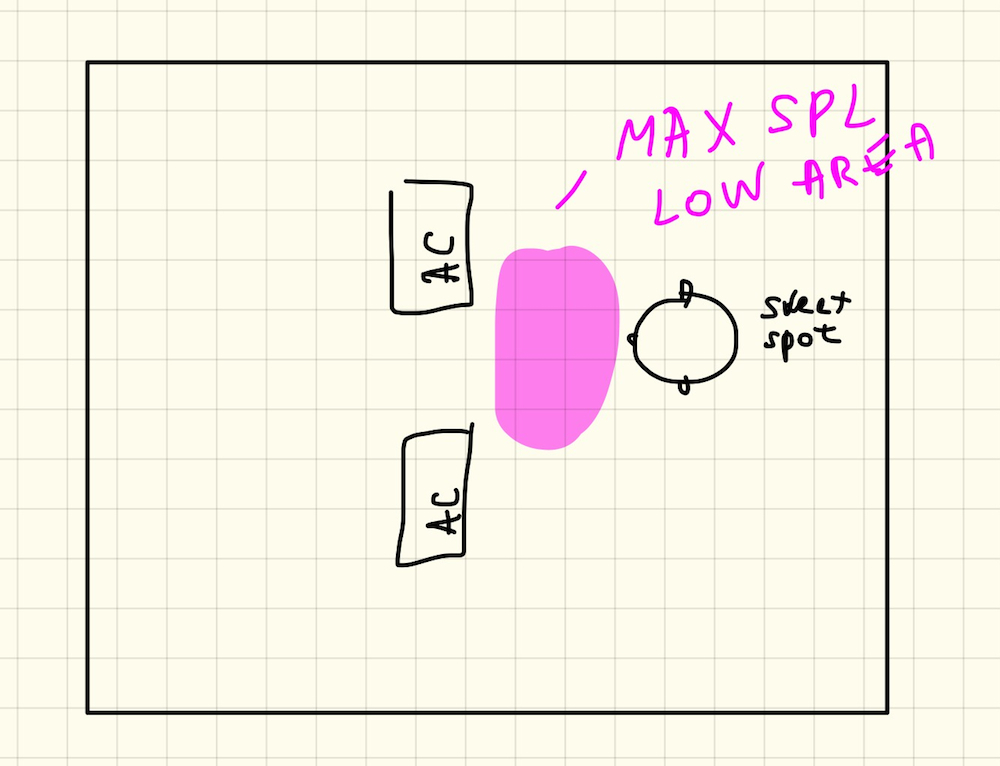

В ходе проверки максимумов давлений проблемных (у меня) частот (в диапазоне 60-110 Гц) с прискорбием обнаружил, что САМОЕ ВЫСОКОЕ давление по всем(!) изучаемым мной частотам в вышеуказанном диапазоне оказались возле пола в зоне 1 отражений (это примерно треть длины комнаты, см рис.)
На полу у меня ламинат на стяжке, подложка пробковая 2мм. Переделывать пол не планирую.
Ковер в этом месте будет, но он ведь на НЧ не изменит ничего.
Вопрос: есть какие-то решения (типа подиум небольшой соорудить или что еще, что можно класть на пол во время прослушивания (или на постоянку)?
Чтобы загасить зловредные моды именно в этом месте (в других местах работа ведется по акуст обработке)
Возле потолка в этой же зоне - нет такого возбуждения, плюс там облака из Базотекта.

Не всегда зона максимального уровня звука на нежелательной частоте расположена в удобном месте. Но всегда можно найти удобное для расположения НЧ-поглотителя место, где УЗД буде очень близок к максимальному значению.
