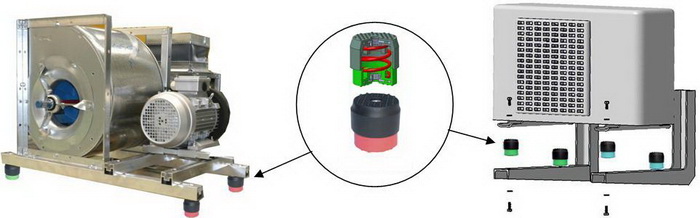

Дополнительная звукоизоляция пола, стен и потолка не помогает, т.к. на проблемных частотах (как правило 50-100 Гц) звукоизоляционные облицовки или не работают или неэффективны. Бороться с этим явлением очень сложно, требуется виброизоляция источников, например, установка соседского внешнего блока кондиционера на пружинные виброизоляторы.
