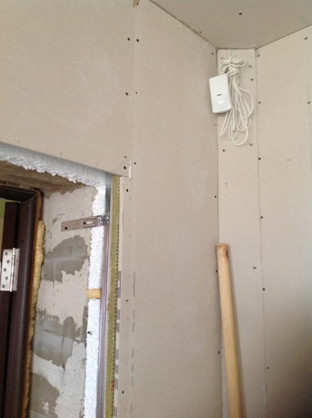

Здравствуйте, Андрей! Нужен Ваш профессиональный совет!)
В частном доме делаю комнату для сведения. Дом блочный, в комнате сделана звукоизоляция стен и потолка, также конструкция на полу: бетон-мин. вата- бетон. Размеры комнаты: ширина 316 см, длина 375 см, высота 258 см.
Несколько вопросов для коррекции акустики помещения:
1. Углы, как видите на фото
, были скошены на 10 см гипсокартоном. Имеет смысл делать нчкп в углах? Стены с комбинацей пенопласта, ваты и гкл уже работают же на поглощение нч?
2. Что посоветуете постелить на пол: ламинат или ковролин?
Заранее благодарен за ответ! :)

Помещение очень маленькое и звукопоглощающих материалов должно быть достаточно много.
Но сначала надо выполнить все отделочные работы и субъективно оценить акустику помещения.
Из рекомендуемых мероприятий: уложить на пол ковролин, и смонтировать подвесной потолок с акустическими плитами AMF Thermphon 600х600 мм и перфорированными гипсовыми панелями Danoline 600x600 мм, уложенными в шахматном порядке. Акустическую отделку стен выполнять поэтапно по результатам субъективного прослушивания.
См. ссылку viewtopic.php?f=3&t=1113

С полом понял) А разве не достаточно потолок оставить гипсокартон, а между АС и звукорежем на потолке поглощающие панели? Подвесной-это еще съест пространство и немало денег!!
А в углах поглотители с какой длиной гипотенузы должны быть, если моды по расчетам 67Hz 133Hz 200Hz 267Hz соответственно размерам помещения?

Если бы вы хотели сделать "сразу максимально правильно", то сначала задавали бы вопросы, а потом начинали строить. Более того, вопросы надо задавать не на форуме, а специалисту. В формате форума можно получить только общие рекомендации.
На конкретные вопросы я ответил, а на вопросы типа "Стены с комбинацией пенопласта, ваты и гкл уже работают же на поглощение нч?" я ответить не могу. Я вам дал больше, чем ответы на вопросы, я дал вам принцип построения студийного помещения и ссылку на общие правила.
Кстати, облицовка ГКЛ должна быть как минимум в 2 слоя, а не в один, как на фото.

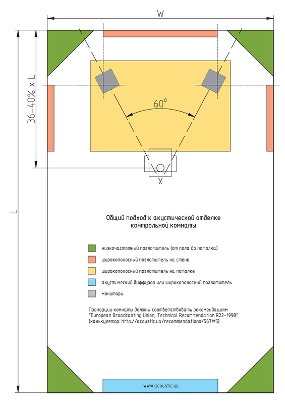

Андрей, добрый день! Вы не могли бы уточнить некоторые понятия, использованные в чертеже комнаты?
Например, низкочастотный поглотитель - имеется в виду басовая ловушка резонаторного типа? Есть также вопрос по широкополосному поглотителю - какую область частот он может охватывать? Нужно ли в этом случае поглощение низких частот (ну то есть, те же мембраны).
Когда вы говорите об акустическом потолке - вы имеете в виду потолок во всей комнате, или только там, где нарисован поглотитель на чертеже? И где должен быть при этом широкополосный поглотитель? Под потолком или между "потолками" (акустическим и обычным)?
И подскажите, правильно ли я понял, что AMF и Danoline - это только примеры того, как можно обработать потолок. Или это какое-то уже стабильно зарекомендовавшее себя решение для небольших студий (вот именно эти изделия и именно в шахматном порядке)? Если это так - не могли бы вы подсказать модель плит Danoline. Если же нет - можно ли заменить AMF на Ecophon Alaid? Что вы думаете об этом изделии?

berrimore wrote:Андрей, добрый день! Вы не могли бы уточнить некоторые понятия, использованные в чертеже комнаты?
имеются ввиду НЧ-поглотители вообще. Они могут иметь разную конструкцию исходя из акустической целесообразности, внешнего вида и стоимости
в самом названии заложены требования к широкополосному поглотителю. Обычно имеется ввиду полоса частот 125-8000 Гц. Мембраны сами по себе не являются поглотителями НЧ, но они могут применяться в определенных конструкциях
все зависит от контекста. Иногда требуется акустическая облицовка по всей площади потолка, иногда только в зоне площадок ранних отражений. Количество звукопоглощающих материалов определяется акустическим расчетом
указанное сочетание акустических панелей это зарекомендовавшее себя решение для студий звукозаписи. Тип панелей AMF и Danoline, способ монтажа, а также их количество определяется акустическим расчетом. В общем случае применяется AMF Thermphon или AMF THERMATEX ALPHA и Danoline Globe или Danoline Quadril с высотой подвеса 100-300 мм

Большое спасибо за ваши ответы. Есть два момента, которые прошу уточнить, не до конца понял, к сожалению:
1. Когда вы говорите об акустическом расчёте, вы подразумеваете общение со специалистом уже на месте? Или что-то может быть сделано дистанционно?
2. И про комбинацию AMF и Danoline. Где именно используется это решение в студиях звукозаписи? В контрольных комнатах или в помещениях для самой записи? Так как тема о сведении, то ответ вроде бы очевиден. Но в этом случае я хотел бы уточнить, чтобы не ошибиться при покупке.

1. для проведения расчетов не обязательно находиться на объекте.
2. такое решение потолка может применяться и в контрольной комнате и в тон-зале, но в контроле необходимо учитывать дополнительно структуру отражений по отношению к прямому звуку мониторов.
