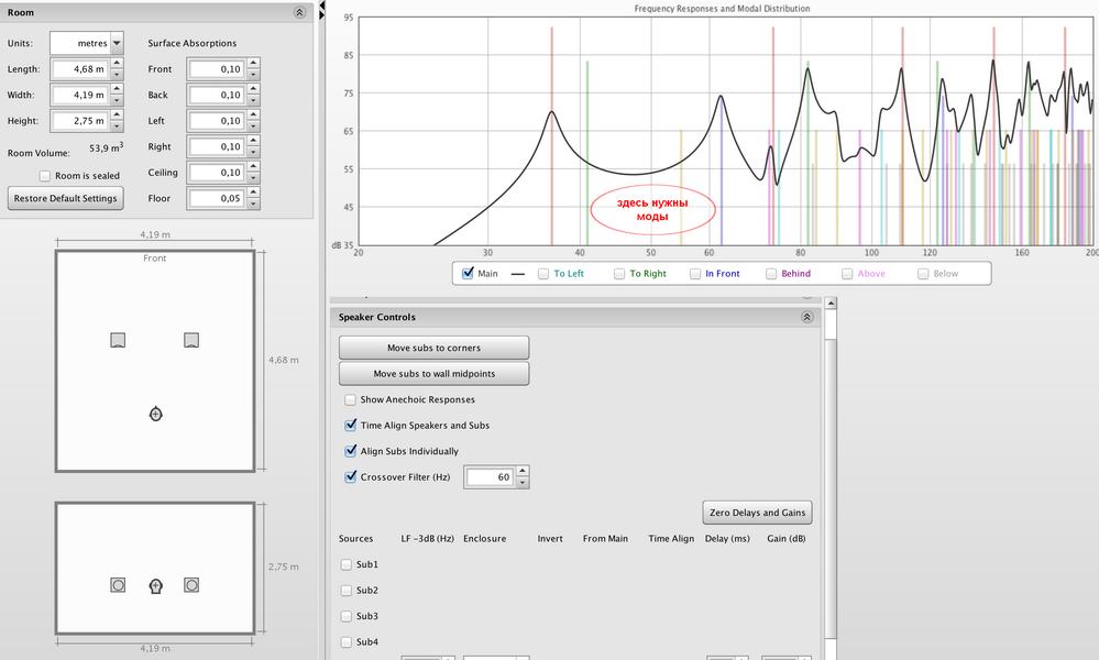

Postby ba0504 » 15 Jul 2014, 07:01
Андрей, добрый день!
Есть ли способы создания комнатных мод? (не перестраивая собственно комнату).
Поясню: У меня комнатные моды создают пик в районе около 75 -110 Гц и провал в диапазоне 40-60 Гц.
Я изготовил множество элементов акустической обработки для КДП (Суперчанки, Резонаторы Гельмгольца разных видов, Панельные поглотители, Широкополосные поглотители...) с их помощью мне удалось полностью привести к норме резонансы (и по RT-60 и по Waterfall время затухания в пределах нормативного). Однако ни один из способов не влияет существенно на АЧХ в НЧ диапазоне. В результате - тональный баланс по-прежнему не гуд.
Перемещение АС позволяет существенно изменить АЧХ, но нет такого положения, при котором ее удалось бы приблизить к более-менее ровному виду.
Известно, что исключить влияние комнатных мод невозможно, но их влияние не будет вносить большой дисгармонии, если они будут распределяться равномерно (что мы можем наблюдать в СЧ-ВЧ диапазоне).
Вот я и ищу способ - как создать комнатные моды в диапазоне, в котором у меня их нет (40-60 Гц). Как говорится, клин клином выбить.
Как можно получить моды в диапазоне 40-60 Гц?

Re: Комнатные Моды
Postby ba0504 » 15 Jul 2014, 20:29
У меня отклонения от среднего значения АЧХ доходят до 12-15Дб. Причем резкие перепады. На слух это тоже сильно заметно. Особенно провал.
Прога - REW (там есть вкладка симуляциии комнаты). Поглощения везде стоят по-умолчанию (я их не менял т.к. в данный момент анализировал именно комнатные моды (они там видны вертикальными полосками разной высоты и цвета). Черная кривая - это прогноз АЧХ. Она прилично отличается от реально измеренной (во многом благодаря тому, что положение АС я в ней задал иное, чем по факту, поскольку искал оптимальное место по мнению программы). Но проблемная область (провал в районе 40-60 Гц) и при симуляциии и в реальности совпадают. Так же на этом графике наглядно видно что в этом диапазоне - большие расстояния между соседними модами (потому и провал возник).
Может какие то щиты установить на некотором расстоянии от боковой стены или фронтальной? (например, для создания резонанса на 48 Гц (длина волны равна 7.17 м), установить щит на расстоянии 3.58 м от стены)
Еще идея возникла - может мембрану/панель создать, чтобы резонировала (мне нужно на 48 Гц "поддержать")? Как ее лучше сделать? Просто панельный "поглотитель", но без демпфирования ватой? Какой матриал мембраны будет "звучать" натуральнее всего?
И где такой резонатор нужно разместить - в зоне максимального давления частоты, которую хочу выпятить или минимального?

Re: Комнатные Моды
Postby Андрей Смирнов » 17 Jul 2014, 10:29
Тот же резонатор Гельмгольца с одним портом, но без звукопоглотителя в "горле". При этом жесткость стенок (корпуса) резонатора должна быть очень высокой (например, бетон).
