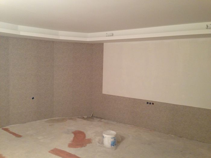

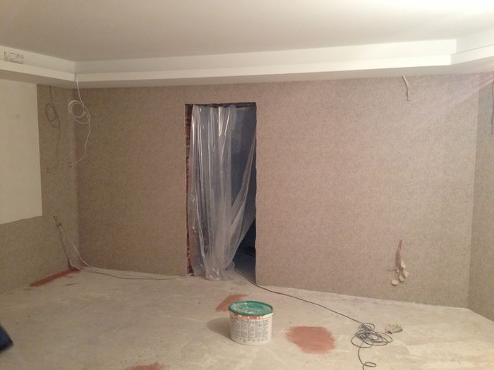

Приветствую!
Есть помещение в частном доме, предназначенное для ДК. На данный момент акустика ужасная. Наполнение ничем кроме кресел не планируется, окон, как на плане нет (на плане цокольный этаж). От окончания скругления идет стена с дверью. На фото вместо дуги окружности стена сегментами. На стенах обои, на полу будет ламинат. Площадь порядка 30 м2.
Посоветуйте пожалуйста как приблизить параметры звукового поля к эталонным. Если не затруднит хотелось бы услышать пару вариантов: попроще и посложней, возможно решение при помощи вашей фирмы. Хотелось бы услышать рекомендации по отделке, возможно поменять отделку стен/пола.
Сайт шерстил, представление о вопросе имею, мне видится решение в виде множества звукопоглощающих панелей на стенах, но вот что делать с парой пол/потолок? Прошу прокомментировать предположение.

Абсолютно все общие ответы на ваши вопросы есть здесь viewtopic.php?f=3&t=1113
Более конкретно можно говорить только с привязкой к определенным акустическим материалам и дизайну отделки помещения помещения.

C ДК все гораздо проще, чем скажем с КДП для стерео сетапа.
Достаточно смонтировать звукопоглощающие панели на площадки первых отражений на стенах и потолке и если потребуется подкорректировать немного АЧХ комнаты на НЧ с помощью НЧ поглотителей.
Всю основную работу по адаптации акустики комнаты к компонентам сделает процессор домашнего кинотеатра.
Рекомендовать какие-либо материалы сложно, т.к. их великое множество. Наша компания работает с некоторыми из них ( http://acoustic.ua/production.html?g=6 ), что можно в некотором роде считать рекомендацией :)
