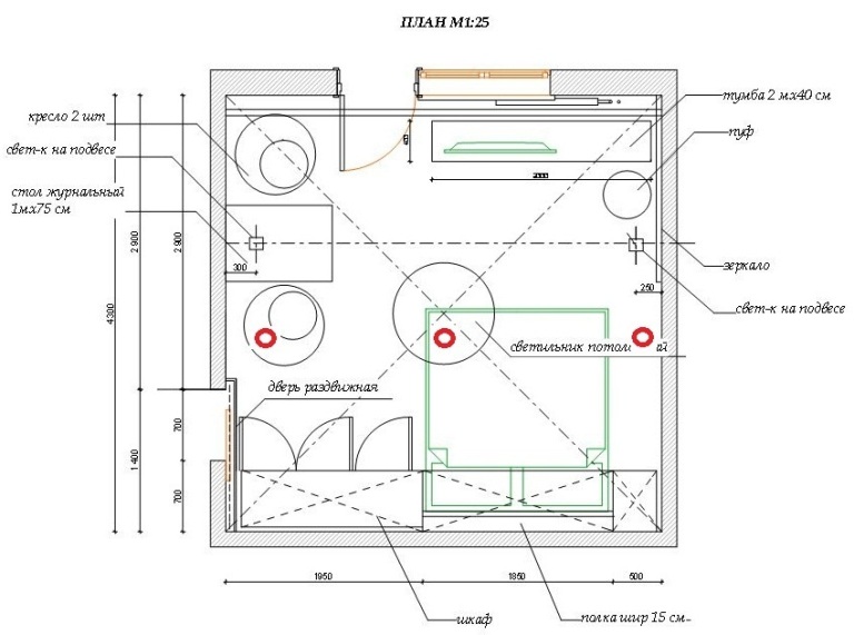

Итак, вступление (что имеем). Жилая комната в двухкомнатной квартире на третьем этаже панельного дома. План комнаты ( Д*Ш*В – 4,35*4,35*2,6 (м.) )
План комнаты
На данный момент комната пустая, идет ремонт (только что настелил паркетную доску). На двух стенах полностью (левая и правая на плане) и частично на нижней (примерно наполовину справа) наклеена подложка под обои «Полифом» (делал исключительно для скрытия мелких дефектов стен, штукатурить не умею). На потолке пластиковыми грибами закреплены плиты «Rockwool acoustic tabs» 50мм. впоследствии будет натяжной потолок (нужен акустический, например «Clipso» или без разницы?). Рамы окна и двери на лоджию новые деревянные со стеклопакетами. Лоджия утеплена, впоследствии планирую совместить лоджию и комнату (если жена позволит, ей красивые окна жалко). Расположение мебели на плане, к сожалению, не обсуждается (ибо согласовано женой). Со вступлением, вроде, все.

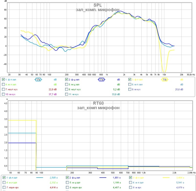

На днях проверял акустические параметры комнаты (Room EQ Wizard). Использовал ноутбук и разные микрофоны: дешевый внешний компьютерный (файл «SPL-RT60 зал_комп»)
SPL-RT60 зал_комп. микрофон.jpg (127.87 KiB) Viewed 5679 times

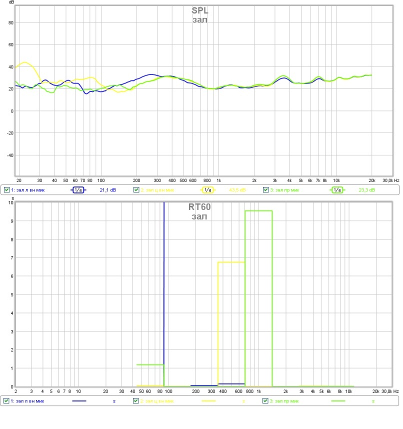

и дешевый для караоке philips sbc md150. Результаты разные. Замеры проводил в трех точках (на плане красные кружки). На philips проводил замеры два дня (графики «SPL-RT60 зал_внеш. Микрофон_1» и «SPL-RT60 зал_внеш. микрофон_2», «Waterfalls л мик», «Waterfalls ц мик», «Waterfalls п мик»). Не получается вставить все графики, вставлю SPL-RT60 зал_внеш. микрофон_2
SPL-RT60 зал_внеш. микрофон_2.jpg (126.56 KiB) Viewed 5679 times
В процессе возникли следующие вопросы: что я делаю не так?; какому микрофону доверять (или выбросить оба, т.к. предполагаю, что с частотной характеристикой у них все ужасно)?; как правильно (сколько раз и в каких точках) проводить замеры?
