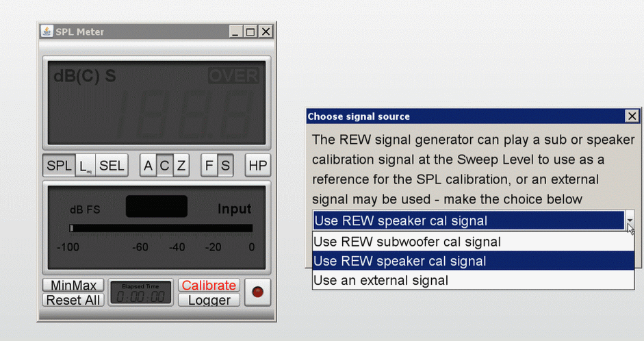

Postby alik2dio » 28 Oct 2012, 21:01
Андрей Смирнов wrote:В программе Room EQ Wizard есть калибровочные файлы микрофонов, а не мониторов.
А это тогда что, (см. скрин ниже)
Я в англ не силён, что там написано?

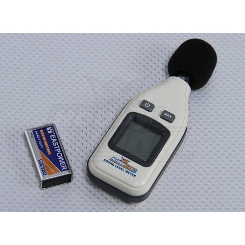

Я вычитал из другого форума, что для Room EQ Wizard обязателен внешний шумомер
По-моему этот знаток сказал глупость.
А я тут повторил, аж неудобно стало.
И подумав немного, хочу задать вопрос:
Разве в шумомерах какой то особенный микрофон?
И что, обыкновенный измерительный типа ECM 8000 не подойдёт?

Postby Dr.Sound » 29 Oct 2012, 14:29
Чтобы "ничего не казалось", нужно просто перевести мануал на русский язык и внимательно с ним ознакомиться :wink:. А если не хочется, ну, или не "можется", то таки прийдётся доверять знатокам :D.
"Рабочий" диапазон шумомера ограничен сверху 8 кГц. В принципе, его можно использовать для акустических измерений в НЧ диапазоне. Однако, в данном случае он нужен не для этого, а для калибровки показаний внутреннего SPL-метра программы. Для акустических измерений рациональнее использовать качественный микрофон.
А что касается Вашего предыдущего поста, то это не калибровочные файлы, а меню выбора спеиального калибровочного (настроечного) тест-сигнала в зависимости от используемого источника звука: сабвуфер, полнодиапазонные АС и т.д.

Postby Hitman » 30 Oct 2012, 08:10
Доктор прав, шумомер тут используется лишь в качестве полноценного инструмента, позволяющего указать программе реальное звуковое давление, которое выдаёт тракт. Использовать его в качестве микрофона для измерений — не самая удачная мысль.

Postby johnandy » 09 Nov 2012, 22:47
Автор темы, скорее всего, хочет понять, нужен ли отдельный шумомер для того, чтобы корректно производить измерения при помощи уже имеющегося ECM 8000.
Меня этот вопрос также мучил.
В итоге я купил шумомер, такой же, как на фотографии в первом сообщении :)

Postby alik2dio » 25 Nov 2012, 19:38
Я заказал такой шумомер, как на картинке ещё пол месяца назад. Жду прибытия. :)

Postby johnandy » 20 Mar 2013, 18:55
Кто собирается заказывать такой же шумомер, как в первом сообщении, имейте в виду, он может использовать только A-weighting. Если вам нужно также C-weighting, то присмотритесь к моделям, которые стоят чуточку дороже.
