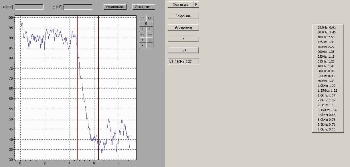

Добрый день! Из замеров удалось сделать RT-60 на приборе Экофизика. Столбец с реверберацией в правой части рисунка.
Картина по квартире РТ60.jpg (131.56 KiB) Viewed 7791 times
Пожалуйста подскажите на какую частоту настраивать НЧКП? Размеры комнаты 6 - 3.6 - 2.5 Слева два окна сдвоенное с проходом на балкон и обычное.

Мы не пользуемся софтом Экофизики для измерения RT60, а применяем прибор только в качестве измерительного микрофона с предусилителем.
Но насколько я понял, на иллюстрации изображен спад энергии звука при выключении тестового сигнала для одной (!!!) частоты 160 Гц. При этом время реверберации составило 2,27 сек. Поправьте если я не прав.
Более информационна зависимость RT60 от частоты.
Тем не менее, настраивать НЧ-поглотитель по графикам RT60 невозможно. Это делается на основе анализа временных срезов АЧХ системы "АС-комната" с общей длительностью в пределах времени реверберации в комнате, т.н. "Waterfall".

Есть графики и для других частот, но их много и все размещать не стал, с правой стороны рисунка указано время ревебрации для остальных частот в виде столбца. По вашим словам выходит что эта инфа бесполезна для меня?

Информация не бесполезна, просто на её основании нельзя делать выводы о потребности в НЧ поглотителях и тем более их настройке.
Эта информация полезна для расчета требуемого фонда звукопоглощения и определения количества и ассортимента акустических материалов.

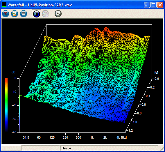

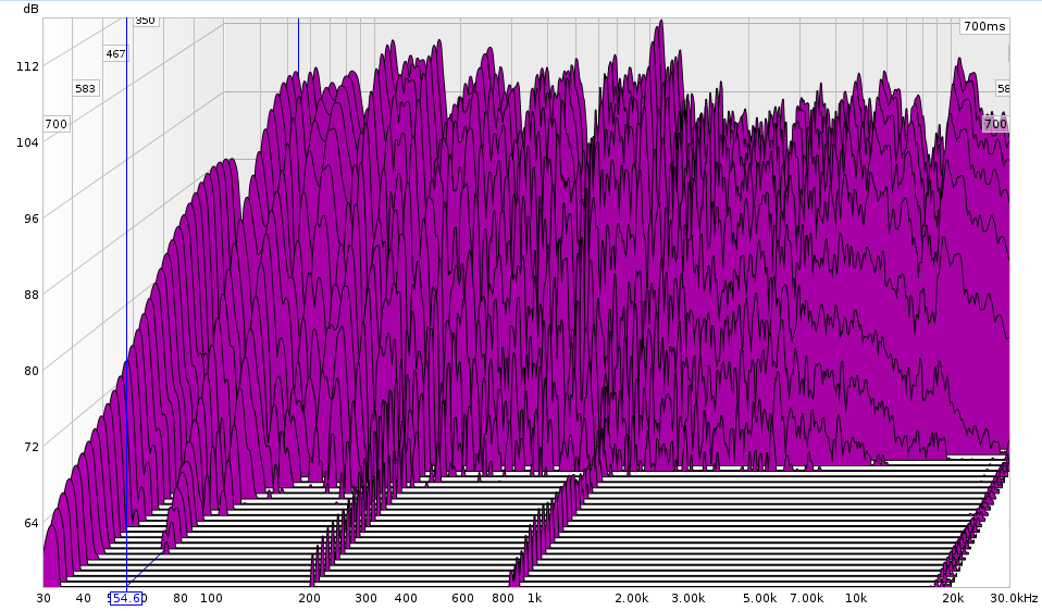

Пару графиков Waterfall по результатам натурных измерений:
