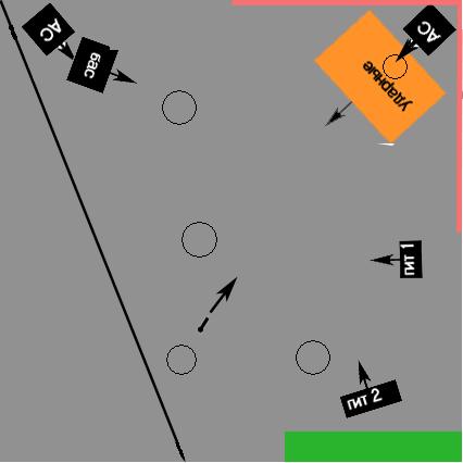

Составляя план тон-зала для записи и репетиций, обнаружил, что его форма несколько похожа на форму тон-зала в Полтаве. и у меня возник вопрос.
моё помещение изначально имеет размеры 6х6х3.5, я хочу скосить одну из стен, и, в итоге, мне придётся выбрать из 2х вариантов расположения барабанов в получившемся помещении:
вариант1:
красным обозначена диффузная облицовка стен (камень или диффузоры шредера- пока не решил)
зеленым- подвесные поглотители
меньшая из сторон помещения будет равна 3.4м
кружки- расположение музыкантов

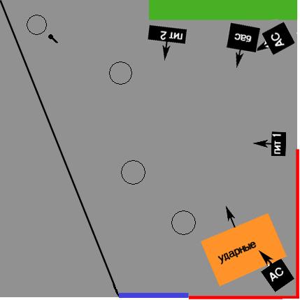

и вариант 2:
синем обозначена дверь с диффузорами шредера
с точки зрения репетиций первый вариант немного удобней, но в этом случае стена перед барабанами ближе к ним, чем во втором варианте (меньше свободный путь) + во втором варинте опять таки появляется некий рупор. критично ли пасположение барабанов в "рупоре" вдоль длинной стены и увеличение длины свободного пробега на Ваш взгляд?
для данного объёма помещения около 90куб.м. (объем рассчитывается для высоты потолка до несущей или ЗП стены?) RT60 на частоте 512Гц желательно, чтобы составляло примерно 1,7с и с увеличением до 2 раз на нижних частотах. на основании вашего опыта и проекта в Полтаве, как вы думаете, позволит ли такая непараллельность стен избежать НЧ резонансов? фонд поглощения планируется из подвесных панельных поглотителей (отмечены на рисунках), подвесного потолка (ППГЗ+10см мин. ваты+10см отступ). также планируется обшить стены каркасом с 5см. слоем мин ваты для хоть какого-то увеличении потерь при соударении с поверхностями тангенцальных мод (+ это будет красивее чем сейчас бетонные стены и проще, чем штукатурить и потом красить или клеить обои). также в последствии, чтобы чуть оживить акустику, планируется добавить диффузоры шредера на стены и потолок.
и третий вопрос: стоит ли при такой высоте потолка (3.3м до каркаса) делать над ударной установкой диффузоры шредера или сделать только поглощение (что-то типа мапписила + мин вата над ним).
С уважением.

Вариант 1 выглядит, по-моему, более привлекательно.
Такие параметры совершенно недопустимы. Значение RT60 в области 500 Гц для помещения такого объема должно иметь значение 0,25-0,4 с.
"Такая" непараллельность стен не уменьшит существенно влияние комнатных резонансов. Кроме того, у помещения есть кратные и совпадающие размеры, что несомненно значительно увеличит неравномерность звукового поля на НЧ.
