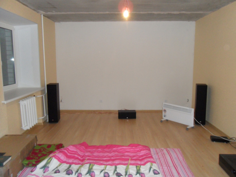

Всем добрый день! Почитав форум, у меня сформировалось впечатление что и я смогу внести положительную корректировку в акустику своего домашнего кинотеатра. Возможно даже типовые решения ( Низкочастотные поглотители по потолку вдоль периметра, во фронтальных углах и прочих, диффузор шредера на тыловую стену, диффузор на площадки первых отражений слева справа, минвата на потолок, коврик между АС и слушателем) смогут улучшить картину. Сделать квалифицированный замер скорее всего не удастся, так как старейшая и специализированная фирма по инсталяции ДК для замера и расчета сама обращается в другой город. Покупать оборудование для замера ( из форума ясно что не менее 800$) что то не совсем хочется учитывая что оно на один раз. Дорогие форумчане, скажите возможно ли запуская свип сигнал (Опять же из форума понял что это тестовый сигнал переходящий по частотам снизу вверх) на слух определить проблемные частоты( хоть приблизительно что ли) для дальнейшего расчета НЧКП и Шредера. Если же нет , сделать что то типовое, это уже больше вопрос к специализированным инсталяторам.

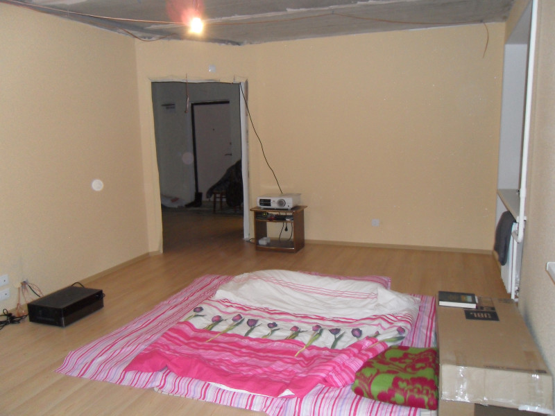

Исходные данные: Прямоугольная комната длинна 6м, ширина 3.6м, высота 2.5( подвесного потолка пока нет). Вход в угол комнтаты, приктыт двухстворчатой дверью с узкими стеклами( ширина около 10см) Экран проектора расположен на дальней короткой стене, АС вдоль этой же стены( короткая стена). Слушатель примерно на расстоянии 4.5-5 м от этой самой стены, соотв до тыловой стены 1.5-5м. Проигрыв, ресивер справа от слушателя.
Проблемы на слух: Бубнение, коробчатое звучание (опять же сравнить не счем и не кому подсказать) на низких частотах, когда тихо еще ничего, громко же фильм не включить.
Мысли пока следующие: 1) Пока нет потолка разместить по переметру НЧКП
2) На фронтальной стене Два НЧКП во всю стену или два в углах, а по середине Шредер с подложкой из минваты.
3) На тыловой стене Шредер , НЧКП в улах не выйдет ввиду особенностей комнаты.
4) Слева справа на площадках первых отрожений Шредер с подложкой из минваты и относом от стены
5)Ну и на потолке на площадка первых отражений либо Шредер с подложкой из минваты либо НЧКП
Зараннее спасибо всем!

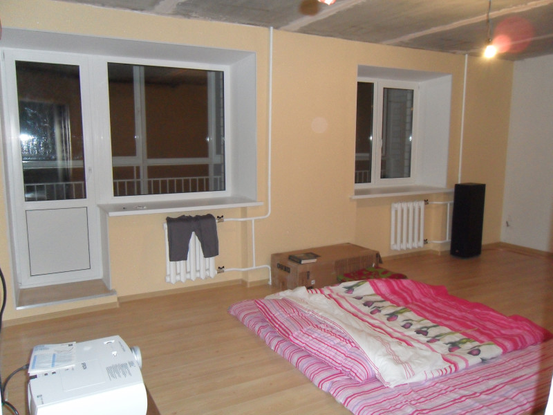

Пропустил еще момент, слева от входа вдоль длинной стены два окна, одно совмещено с выходом на балкон. Акустика еще новая JBL Е80, с выраженным низким звучанием, но в связке с ресивером понравилась именно она. Расположение акустики после уборки :) , конвектор лишь на момент фото.
Фото комнаты, дверей пока нет, должны поставить через пару недель.фронт.JPG[/attachment]
окна 2.JPG (120.24 KiB) Viewed 3508 times
