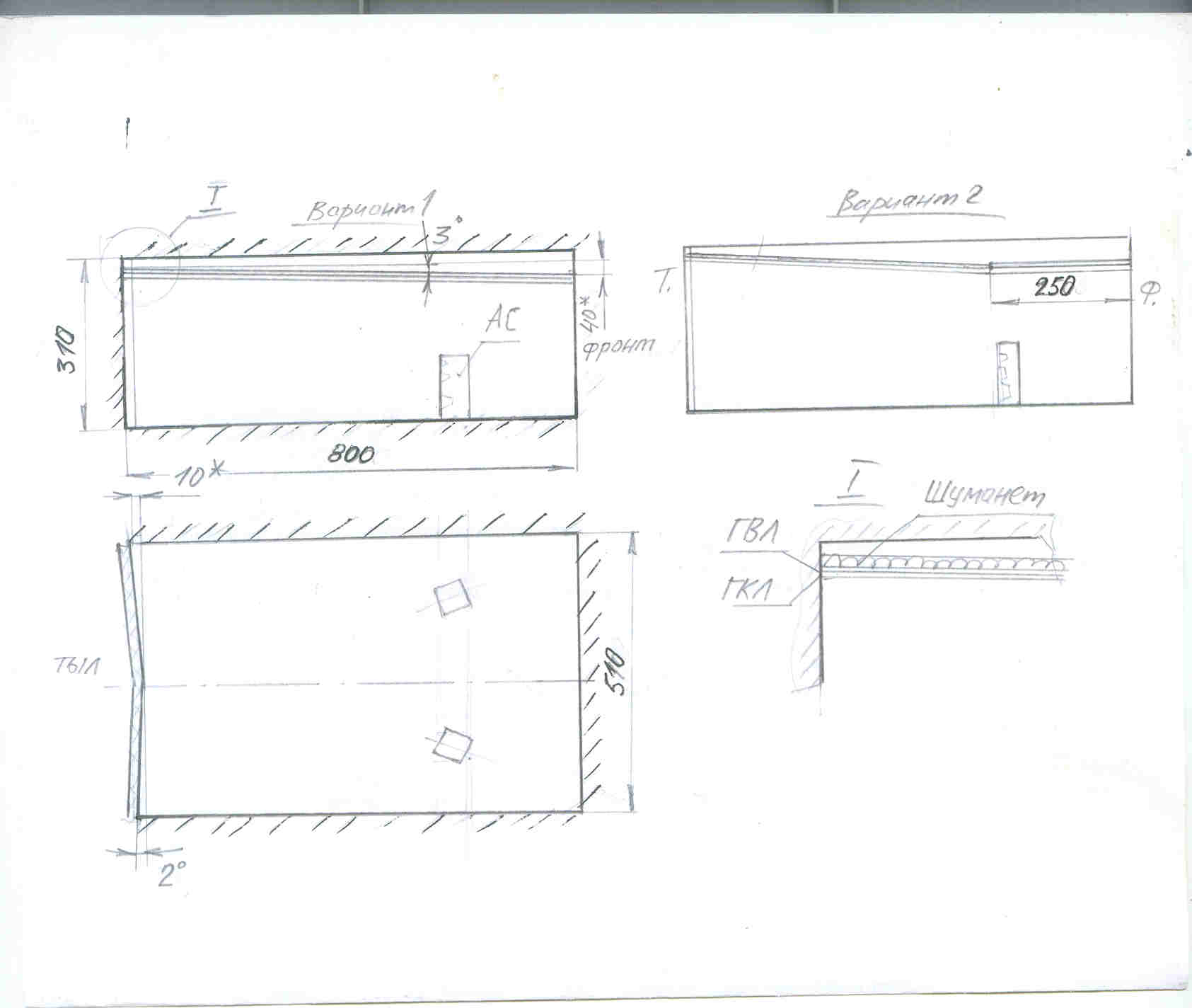

Здравствуйте. Имеется помещение 8*5,1*3,1 м, расположенное в подвале дома, которое предполагается использовать только как КДП. Имеет ли смысл сделать потолок наклонным и тыловую стену непараллельной фронтальной с заданными углами поворота (см. вложение)? Трансформации возможно подвергнуть только эти плоскости. Остальные элементы акустической обработки выполнить более традиционными способами. Конструкция потолка изготавливается с учетом Ваших рекомендаций. Акустическая система - JBL9800 SE. Оцените, пожалуйста, эффективность данного подхода.

Налицо влияние статей АМЛ :)
Проблема комнат небольшого объема как раз и заключается в их небольшом объеме :)
Есть даже специальный раздел акустики с таким названием "Акустика малых помещений".
Поэтому зачем и без того небольшую комнату уменьшать дополнительно, да ещё своими руками?
Оставьте форму и пропорции без изменений (они у Вас неплохие), а если хотите корректировать структуру ранних отражений, то это можно делать с помощью звукоотражающих элементов из листового материала из дерева, ДСП, МДФ, ОСБ и т.п.

Благодарю за ответ. Да, конечно, АМЛ. Более того, Вы в какой-то степени ответили на мой вопрос в топике «Проект комнаты для прослушивания». Т.е., в моём случае, потеря около 17 куб. м будет более критична, чем сомнительная перспектива избавления от эффекта порхающего эха? Так? Просто на этапе планирования реконструкции, хотелось бы получить некий прогнозируемый результат. Практика показывает, что даже небольшие изменения, вносимые в расстановку АС, могут в значительной степени сказаться на качестве воспроизведения музыки. Как пример: вчера в гостиной, с некоторыми элементами акст. обработки и размещения АС по опубликованным Вами рекомендациям (кланяюсь, кланяюсь), решил развернуть АС под большим углом к слушателю (градусов этак с 7 до 15) и получил крайне негативный результат. Сцена развалилась, локализация размылась, в вокалах Jonathan Wilson и Erika Wennerstrom появились сибилянты (а это откуда?). Ужос. Вернул всё взад.

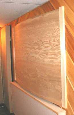

Бороться с порхающим эхом очень просто. Для этого необязательно "разворачивать" стены в комнате. т.к. порхающее эха возникает между двумя параллельными поверхностями в плоскости АС, то достаточно на небольшие участки стен нанести звукопоглощающее покрытие на основе акустический минеральной ваты или смонтировать звукорассеивающие панели.
Звукорассеивающие панели могут быть изготовлены из гнутой с большим радиусом фанеры или представлять собой пилообразную конструкцию из ДСП, МДФ или фанеры.
На рис. внизу смонтирован звукопоглотитель, а выше полицилиндрический диффузор.
