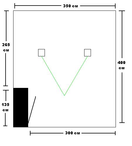

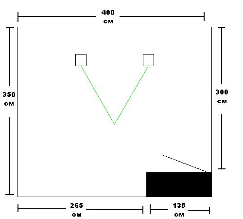

Здравствуйте!
Имею помещение где хочу сделать комнату для написания аранжировок, сведения и дэмо записей вокала и инструментов. Основная проблема в том, что комната не совсем прямоугольная (картинка ниже), имеется прямоугольный выступ с дверью.
Размеры комнаты 4 х 3,5 х 2,4. На стенах обои, потолок подвесной (типа тонкого пенопласта), на полу линолеум.
Звукоизоляция не требуется. Ничего глобально перестроить нет возможности, буду собирать широкополосные звукопоглощающие панели и басовые ловушки (типа ак-47) из минеральной ваты.
Задачи:
1) Обеспечить, на сколько возможно, равномерное поглощение по всему спектру;
2) Выровнить АЧХ;
3) Не переглушить комнату;

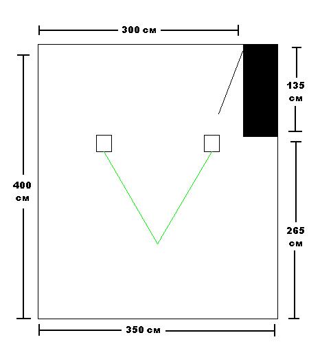

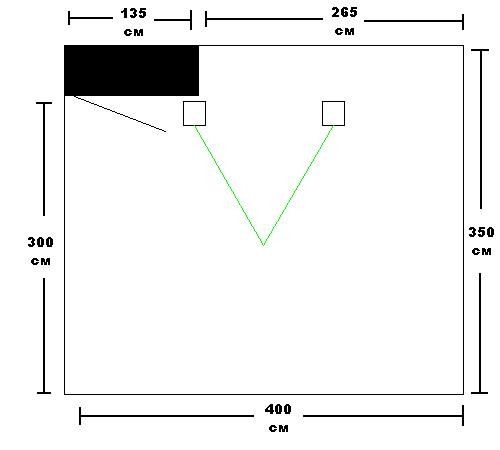

Для начала хочу определиться с рабочим местом. На схемах ниже представлено 4 варианта расположения. Расположение громкоговорителей рассчитано на калькуляторе акустики.
Посоветуйте, пожалуйста, где мне лучше разместить рабочее место.
1
2
3

Postby hunterwild » 09 Jan 2012, 07:04

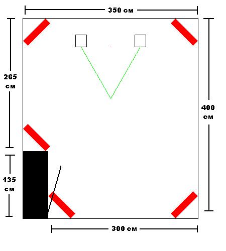

4 вариант расположения

Postby Андрей Смирнов » 09 Jan 2012, 10:33
1. наиболее приемлем первый вариант
2. калькулятор, который был использован, предназначен не для студий, а для комнат прослушивания
3. посмотри пожалуйста ссылку viewtopic.php?f=3&t=1113

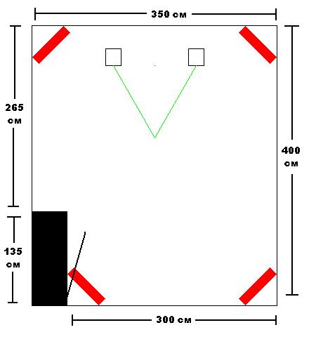

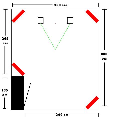

Postby hunterwild » 10 Jan 2012, 04:23
Спасибо за быстрый ответ!
С расположением рабочего места в целом понятно.
Хотел бы еще уточнить, по скольку моя комната не идеально прямоугольная, расположение угловых басовых ловушек на стыках стена/стена (изображения ниже). Басовые ловушки будут на всю высоту комнаты, шириной 64 см (под стандартный лист мин.ваты), глубиной 10-15 см (пока не определился).

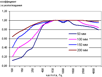

P.S. заодно хочу посоветоваться какая комбинация плит минеральной ваты на основе базальтовых пород в конструкции пористого низкочастотного поглотителя будет наиболее эффективна:
1) 5 см 90 кг/м3 --- воздушная прослойка 5 см --- 5 см 90 кг/м3
2) 5 см 90 кг/м3 --- 5 см 45 кг/м3 --- 5 см 90 кг/м3
3) 5 см 90 кг/м3 --- 5 см 90 кг/м3
4) 10 см 90 кг/м3

Postby Андрей Смирнов » 10 Jan 2012, 12:50
В конструкции пористого низкочастотного поглотителя будет наиболее эффективна комбинация плит:
или
10 см 90 кг/м3

И низ должен подглушиться.
У мин.ваты 45 плотности толщиной 20 см на 100 Hz коэффициент звукопоглощения 0,65. НЧ пройдя через вату, отразившись от стены, еще раз пройдут через вату. В итоге получится 40 см слой и соответственно более высокий коэффициент звукопоглощения.
