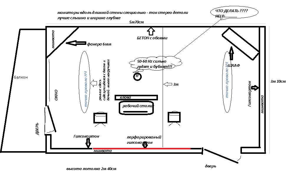

Здравствуйте ! размеры зала - высота 2.40,ширина 3м,длина 5.40. SBIR-эффект жуткий!!,сбежать охота из комнаты)) Калькулятор оптимальных пропорций сказал - понижай потолок,или увеличивай ширину.Одна фронтальная стена обработана минвата+Гипсокортон=10см ширины сьедено)) P/S изначально комната была шириной 3.10 и высотой 2.52(потолок теперь тоже минвата+ГВЛ+Гипсокортон) . В общем наделал я ошибок когда-то,идеальные пропорции не учитывал ,потратил время и деньги .В итоге музыкальное творчество встало в тупик:( Боюсь новых шишек набить, уповаю на ваш совет....

Комната заводиться и гудит на 50-60 Hz . Партии баса на многих композициях неразборчивы,и противно гудят,только гул стоит.Тыльная стена -бетон с обоями.Если я и эту стену гипсокартоном с минватой загорожу ,станет совсем узенькая комнатушка,да ещё и с низким потолком.Но будет-ли положительный эфект? Уменьшиться-ли гудение на НЧ? Поднял над головой стандартный лист фанеры 5мм - вроде чуток получше стало...Может мне над головой мембранный НЧ-полглотитель соорудить ,да наклонить слегка? Как вы думаете поможет?
Вот моя Домашняя студия с проблемой
Моя домашняя студия.png (30.31 KiB) Viewed 10521 times

Postby Андрей Смирнов » 27 Dec 2011, 13:44
Это что, студия?... :shock:

Postby riff » 27 Dec 2011, 13:53
С Вашей точки зрения ,Какие ошибки сразу бросаются в глаза ?
Что необходимо исправить в первую очередь ?

Postby Андрей Смирнов » 27 Dec 2011, 14:07
Во-первых, ориентация должна быть продольной, это мировая практика и требования технических рекомендаций "European Broadcasting Union, Technical Recommendation R22-1998" и "International Telecommunication Union Recommendation ITU-R BS.1116-1, 1998".
В комнате с такими размерами можно снизить бубнение до приемлемого уровня с помощью расстановки мониторов.
После этого следует откорректировать структуру отражений с помощью звукопоглощающих панелей.
В комнате явно низкий фонд звукопоглощения.
Ознакомься, пожалуйста, с информацией по ссылке viewtopic.php?f=3&t=1113
