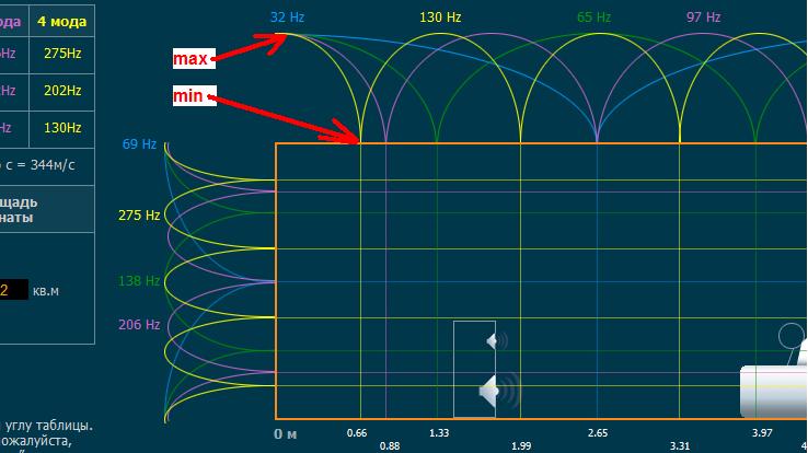

Добрый день.
Пытаюсь расчитать примерное расположение мониторов в комнате при помощи калькулятора на вашем сайте - http://acoustic.ua/forms/calculator8.html
В описании указано, что линии на графике являются нулями помещения. То есть звук в эти местах на соответствующих частотах пропадает.
Если это происходит из-за взаимопогашения волн, то тогда в каких местах графика происходит "накладывание" их друг на друга? (и на АЧХ появляются соответствующий горб)?

Postby Андрей Смирнов » 18 Nov 2011, 15:25
На иллюстрации к калькулятору указано распределение максимумов и минимумов звукового давления по высоте, ширине и длине комнаты для аксиальных комнатных мод вплоть до четвертой гармоники.
Калькулятор акустический.JPG (43.21 KiB) Viewed 21048 times

Андрей Смирнов, спасибо! Я правильно понимаю, что минимальное искажение находится ровно посередине между max и min для каждой из мод?

Postby Андрей Смирнов » 19 Nov 2011, 12:50
Что значит "минимальное искажение"?
На иллюстрации просто распределение звукового давления аксиальных мод вдоль осей комнаты.
АС рекомендуется размещать таким образом, чтобы не попадать ни в максимумы ни в минимумы, если конечно позволяет конфигурация и размер помещения.
Глубину откосов оконного проема не надо учитывать. Стеклопакет обладает значительно более низкой звукоизоляцией на низких частотах по сравнению с кирпичной или бетонной стеной. Поэтому окно выступает в роли своеобразного НЧ поглотителя: звуковая энергия на НЧ "уходит" через окно и не возвращается обратно в помещение, что существенно искажает распределение максимумов и минимумов звукового давления в комнате. Это надо учитывать :)
