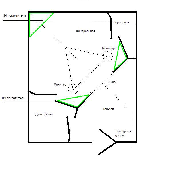

Помогите разделить помещение на контрольную комнату и тон-зал. Высота 3м.
в тон-зале запись барабанов, гитар и т.д. Дальнейшая обработка понятна , интересует совет опытных именно по постройке стены-перегородки. Спасибо.

Картинка не грузится...
Re: помогите разделить помещение
Postby partizan » 08 Sep 2011, 10:16
а так видно?

Хуже нет делить практически квадратную комнату :)
Планировку можно выполнить примерно так:
Студия partizan.JPG (29.56 KiB) Viewed 5349 times

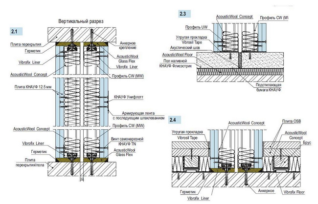

Перегородку между контролем и тоном лучше всего выполнять из массивных материалов. Лучше всего для этого подходят стандартные строительные пустотелые бетонные блоки шириной 390 мм с засыпкой пустот песком.
Если допустимая нагрузка на перекрытие не позволяет построить такую стенку, то придется строить каркасную перегородку на основе ГКЛ на двух независимых каркасах.
Двойная перегородка1.jpg (96.81 KiB) Viewed 5349 times
Вариант примыкания перегородки к полу выбирается исходя из того, какой тип плавающего пола будет выполняться: плавающая стяжка или плавающий пол на лагах.

Postby partizan » 08 Sep 2011, 20:54
огромное спасибо за оперативный ответ. Пол будем делать на лагах, а если мне не нужна дикторская )) да и серверная не очень нужна, то все равно это пространство иначе не использовать?
