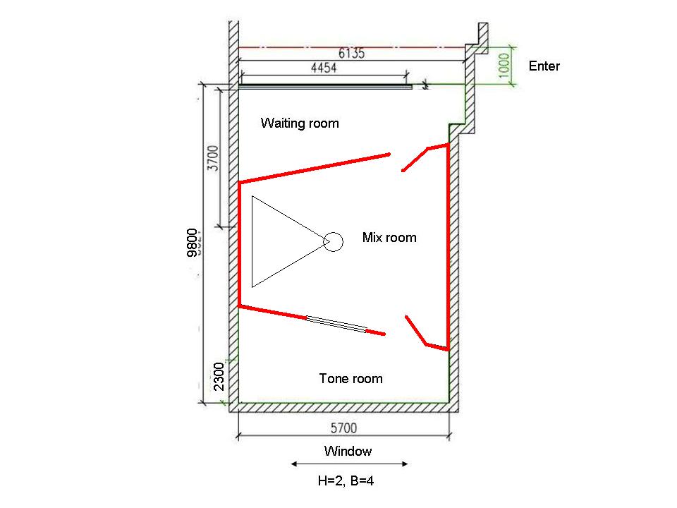

Добрый день.
Имею возможность построить свою студию звукозаписи для записи вокала, речи (в том числе для записи голоса под видео ряд), записи небольших ансамблей (например, народных инструментов - аккордеон, балалайка, домра и бас), инструментов соло - гитара, скрипка, тд., а также электроакустических инструментов.
Имеется помещение 5.5 на 9.8 м. Высота потолка - 3.07
Помещение находится на втором этаже кирпичного 5 этажного здания "на несущих колоннах" (70 гг постройки). Соседи - "тихие" малолюдные офисы.
В помещении есть одно большое окно (выходит на тихую улицу).
В данном помещении хотелось бы расположить тон-зал (возможно с дикторской), контрольную комнату и небольшую комнату отдыха (в той части помещения, где окно.)
Помещение небольшое. Читаю форумы, планирую помещение, смотрю пропорции, думаю… Появился свой вариант планировки, но очень сомневаюсь в нем… Не подскажете, как грамотно расположить тон-зал, контрольную комнату и комнату отдыха в моем помещении? Спасибо.
Прилагаю свой чертеж.
"Ориентировочный" план расположения комнат. На плане не отмечены входы в тон-зал и контр.комнату

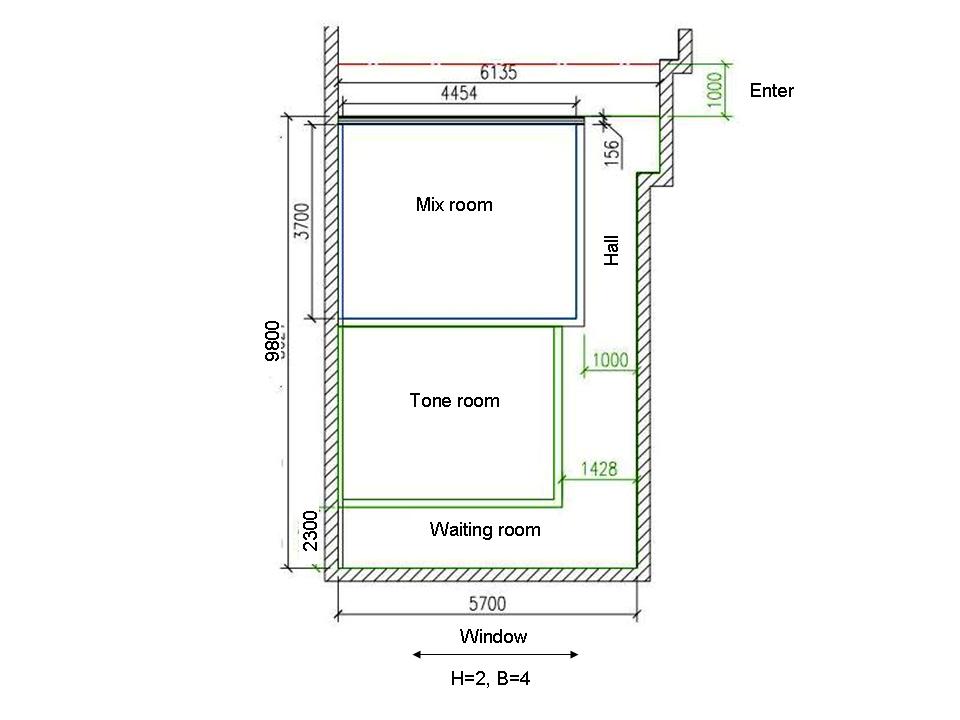

указанная тобой планировка не совсем оптимальна, т.к. коридоры занимают большую площадь.
Попробуй рассмотреть вот такой вариант с более эффективным использованием площади помещения:
acoustic.ua студия Tani.JPG (46.33 KiB) Viewed 6720 times
Re: Студия звукозаписи. Вопрос планировки.
Postby tani » 23 Aug 2011, 19:00
Добрый день, Андрей.
Спасибо за быстрый ответ.
Да, вы правы по поводу пространства, которое занимают коридоры. Но все таки очень смущает окно, которое будет находиться в тон-зале. Окно имеет достаточно большие размеры 4 на 2м.

Postby Андрей Смирнов » 24 Aug 2011, 14:12
А зачем делать такое большое окно? Надо нанести на план тон-зала исполнителей, провести линии исходящие от кресла звукорежиссера в зону размещения исполнителей и этот несложный чертеж даст нам минимально допустимые размеры ширины окна (я думаю получится 1,5-2 м). А делать окно высотой 2 м просто не имеет смысла, вполне хватит размера 1,2-1,5 м.

Postby Андрей Смирнов » 26 Aug 2011, 09:30
А-а-а-а, понятно.
А я подумал, что речь идет об окне между контролем и тоном.
Окно в наружной стене необходимо как-то закрывать, как минимум шторой, может быть ставить передвижные экраны или нечно подобное. Я не вижу в этом никаких проблем.
