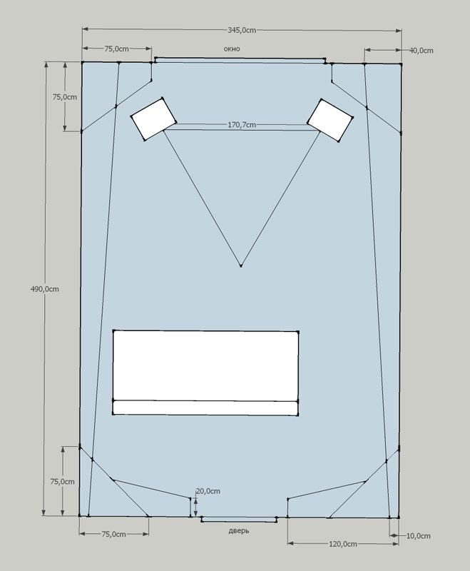

Стены планирую немного скосить. Спереди убрать по 40 см с каждой стороны и к задней стене по 10 см. Везде воздушная прослойка 5-10 см.
Углы скосить и может буду использовать более плотную вату - 100-120 кг/м3 (с плотностью не уверен)
Потолок тоже скосить - сзади около 10 см, спереди 30 см.

Т.к. иногда нужно усадить людей, на рисунке поставлен диван (он у нас уже есть и размеры либо форму изменить не получится). Возможно потом, но не сейчас...
Что посоветуете поменять? Т.к. план и размеры конструкций прикинуты "на глаз" - всё еще можно изменить.

По мелочам я бы не советовал делать наклонный потолок при такой небольшой высоте помещения.
Лучше выполнить локальный звукопоглощающий баффл между мониторами и точкой сведения.

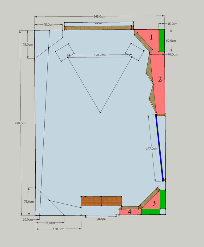

На прикрепленном рис. с правой стороны набросал общую концепцию.
1. Зеленым отметил примерное расположение НЧКП во всю высоту комнаты. Во фронтальных углах получается разместить только по одному НЧКП, т.к. на передней стене размещены трубы от батареи и собственно сама батарея, так что конструкцию туда установить не получится.
2. Зоны первых отражений закрываем ватой средней плотности (40-50), в том числе и окно. Также заинтересовал вариант "ступеней" с жесткой поверхностью из ДСП и мягкой поверхностью - чтобы "поймать" прямые отражения от мониторов, но сохранить "живость" помещения. "Ступени" будут идти по боковым стенам и по потолку по одинаковому принципу.
3. Зона выделенная синим цветом:
- низ до 1м в высоту от пола - НЧКП.
- выше 1 м и до потолка - резонатор Гельмгольца с горизонтальными деревянными полосками, внутри конструкции заполняю базальтовой ватой средней плотности.
4. За спиной в углах тоже по 2 НЧКП настроенные на разные частоты и все это дело закрыто 100мм ватой средней плотности, чтобы поглотить ВЧ-СЧ отражения.
5. Дверь закрыть раздвижными диффузорами Шредера 7-го порядка
6. потолок "за спиной" (после "ступений") выполнить системой Армстронг с экофоном, либо другими панелями (этот момент не особо обсуждали, т.к. до него еще далеко).
7. пол решили не поднимать на лаги, т.к. при необходимой прочности конструкции, на внутреннюю акустику влиять практически не будет.
Ну а теперь, собственно вопросы :?::
а. Как Вам общая концепция?
б. Чем заполнить зоны красного цвета (1,2,3,4)?
Мои мысли:
зона 1 - подвесные НЧ поглотители
зона 2 - может туда еще спрятать несколько НЧКП и остальное пространство с небольшим отступом заполнить ватой? Просто ватой - как-то малоэффективно.
зона 3 - оставить пустой?
зона 4 - еще НЧКП (рабочую частоту настраивать по-ходу строительства), просто вата, подвесные НЧ поглотители, либо второй ряд диффузоров Шредера?

Postby Андрей Смирнов » 08 Aug 2011, 11:09
Вполне возможно построить комнату и так.
Зоны красного цвета можно и не заполнять, если минеральная вата применяется толщиной 100 мм.
В зону 1 подвесные НЧ поглотители не поместятся.
В зоне 2 можно смонтировать НЧКП, но это будет дорого, альтернатива - облицовка ГКЛ на относе от стены и заполнение акустической минеральной ватой. Вообще, правильнее и дешевле использовать общестроительные материалы и конструкции для акустической отделки на НЧ. Специальные материалы применяются или для точной настройки или когда бюджет не имеет значения :)
Re: Строю маленькую контрольную комнату
Postby Dmytro_ua » 08 Aug 2011, 11:17
Думаю начать с угловых НЧКП, и дальше все отстраивать исходя из изменений в акустических замерах.
