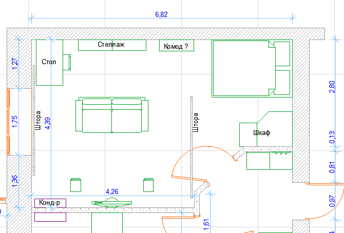

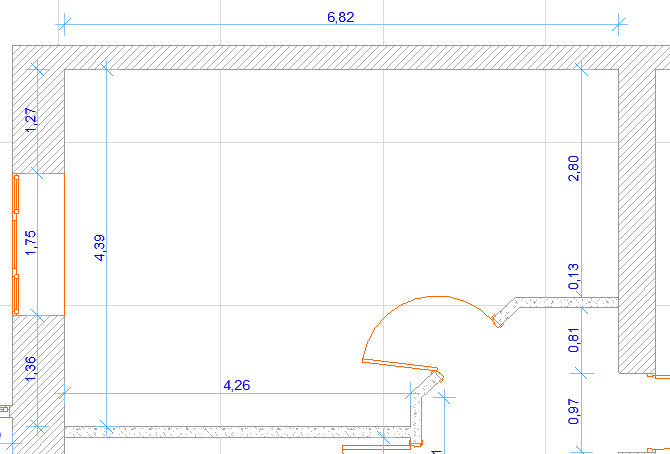

Дано: жилая комната в кирпичном доме. Толщина наружной стены около 60 см, внутренних 35-40 см. Стены внутри квартиры из пенобетона, толщиной 13 см. Высота потолка 271 см. На полу выполнена стяжка со звуко- и гидроизоляцией (не знаю, можно ли это считать плавающим полом). В квартире предстоит сделать ремонт. На пол планируется уложить паркетную доску. На стены – виниловые обои. Потолок думаю сделать натяжной.
Задача: интересно узнать ваши мнения по поводу размещения стерео системы для прослушивания музыки и не очень сложной акустической обработке комнаты. В данный момент помещение достаточно гулкое. Хотелось бы узнать, насколько приемлем вариант расстановки, приведенный на нижнем рисунке.
Пустая комната
Вариант расстановки

советовать что-то конкретное в подобных случаях очень трудно, т.к. это много функциональная жилая комната (спальня + кабинет + место прослушивания).
Приведенный вариант расстановки аппаратуры может быть приемлем.
Советую не стремиться к достижению "идеального" звука, а решить только основные акустические задачи: снизить время реверберации и устранить порхающее эхо. Для этого можно смонтировать звукопоглощающие панели на фронтальной стене за АС и на потолке между Ас и диваном.
Советую также ознакомиться с основами акустической отделки музыкальных комнат http://soundmoderator.org/viewtopic.php?f=3&t=1425
Re: Комната для жилья и прослушивания музыки
Postby pcorsar » 25 May 2011, 14:45
Спасибо, Андрей.
Хотелось бы получить несколько уточнений, если возможно:
1. Звукопоглощающие панели должны быть за каждой АС (к примеру размером 1000х1200х50) или одна общая панель размером 2500х1200х50? Сама панель - ГКЛ + минвата?
2. Чем определяется размер панели в высоту и ширину? Должна ли она начинаться от пола в любом случае или при использовании полочных АС можно ее поднять на полметра? Должен ли меняться размер этой панели при развороте АС на слушателя?
3. Панель на потолке должна представлять собой конструкцию 2000х2000х100 из ГКЛ с минватой или что-то другое, расположенное выше натяжного потолка?
4. Есть ли необходимость в шторе, которая справа у входа в комнату?
Postby Андрей Смирнов » 25 May 2011, 17:56
Если внимательно прочитать статью по приведенной мной ссылке, то можно найти ответы на все четыре вопроса :)
Я понимаю, что читать и вникать лень, но кому это больше надо? :)
