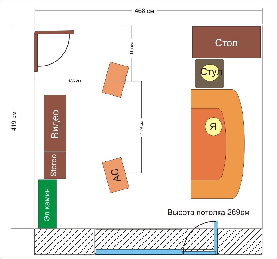

Коллеги, озадачился акустической обработкой комнаты для прослушивания. Схему комнаты прилагаю.
ПРЕДПОЛАГАЕМАЯ ПОСЛЕДОВАТЕЛЬНОСТЬ ДЕЙСТВИЙ:
1. Бас ловушки по углам
2. Окно. Акустические шторы.
3. Тыл. Двумерными диффузорами Шредера - полностью.
4. Боковые стены (в зоне первых отражений). Акустические панели, поглощающие средние частоты и отражающих высокие, типа Vicoustic WaveWood
5. Фронтальная стена (широкополосные поглотители)
6. Потолок (поглотители 2-4 м2) *очень влом (сложно) делать что-то с потолком, можно ли его не трогать? Сейчас на потолке - натяжной тканевый на расстоянии ок 5см от плиты, мин ваты и т.п. - нет.
7. Дверь. Прикрутить на нее какую нибудь панель с поглотителем внутри.
Многие из форумчан уже прошли этот тернистый путь. Подскажите - правильная ли последовательность действий намечена? Какие полезные рекомендации можете дать?
Прилагаю измерения.

Postby Андрей Смирнов » 13 Apr 2014, 14:33
Исходя из размеров комнаты, следует несколько выводов.
Комната практически квадратная, поэтому в ней теоретически ДОЛЖНЫ быть проблемы на НЧ, вызванные комнатными модами, и они есть.
Первые три комнатных резонанса имеют значения 38,4 Гц, 41,1 Гц, 63,5 Гц.
Очевидно, что первые две моды взаимодействуют, усиливая друг с друга, в результате появляется горб на АЧХ.
Следующая (третья по прядку) мода отделена от двух предыдущих частотным промежутком 22,4 Гц.
Согласно исследованиям Гилфорда (Gilford, C.L.S., The Acoustic Design of Talks Studios and Listening Rooms), если аксиальные моды отстоят друг от друга на 20 Гц и более, то они считаются акустически изолированными, действуют независимо и становятся источником окрашивания звука. В диапазоне частот между изолированными модами наблюдается как правило провал на АЧХ.
Таким образом причины НЧ проблем вполне объяснимы. Хотя могут действовать и другие факторы, связанные, например, с совместимостью компонентов аппаратуры. Но это предмет отдельных исследований :)
Главный вопрос для вас: Что делать?
Однозначного ответа на него нет.
Проблемы квадратных комнат решать очень сложно. Несколько снизить влияние проблемных мод можно с помощью точно настроенных на их частоту поглотителей, например, резонатора Гельмгольца.
Но в целом задача неблагодарная и решение не очевидно :)

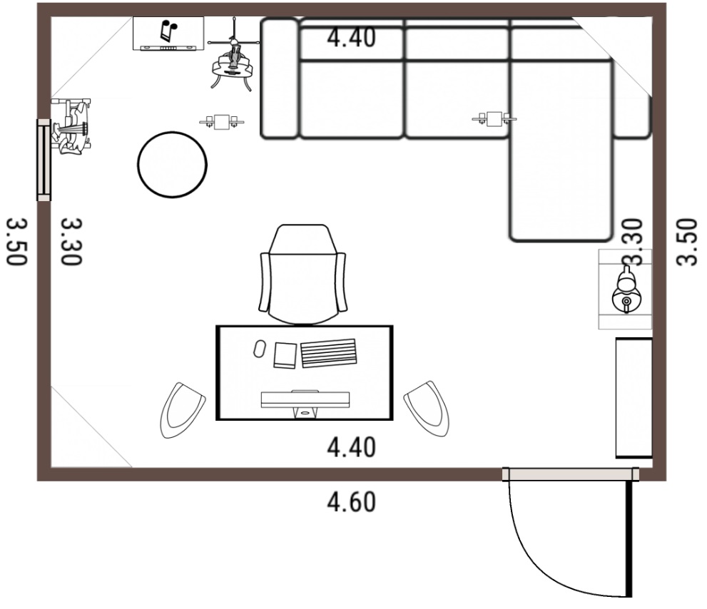

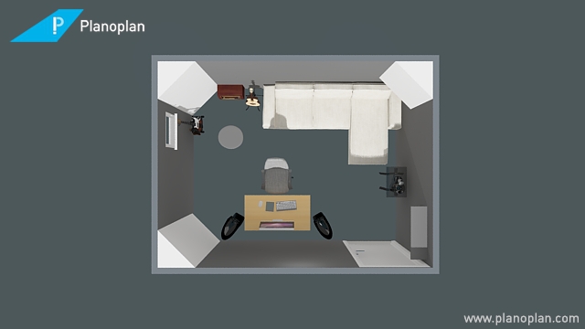

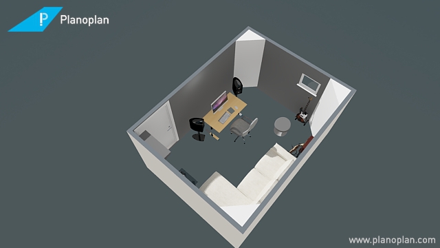

Появилась возможность сделать небольшую студию для работы в деревянном помещении.
Размеры помещения приблизительно 4,5м на 3,3м.
Все стены для звуко и теплоизоляции обшиты 10 см ваты и закрыты гипсокартоном в два слоя в разбег.
Стену за мониторами (где дверь на плане) планирую обшить 5 см ваты + перфорированный гипсокартон + ковровое покрытие.
Остальные стены 5 см ваты + Heradesing или SoundBoard. В углах планирую установить басовые поглатители с гипотенузой 60 см.
Замеры сейчас сделать нет возможности, т.к. стены сейчас только в виде каркаса.
Подскажите, пожалуйста, по начальному планированию - не переглушится ли комната при такой отделке?
Нужно ли что-то еще учесть сейчас?
P.S. Возможно стоит так вообще :) :
1. Расположить АС по стене где окно. Эту стену заглушить ватой 5см + перфорированный гипсокартон + ковровое покрытие.
2. Боковые стены 5см ваты + Heradesing или SoundBoard.
3. По задней стене пустить диффузор Шреденра.
Fireman 100
Joined: 28 Jun 2016, 15:18
Location: Москва (Россия)

Postby Андрей Смирнов » 01 Jul 2016, 16:54
Продольное расположение студии более правильно.
Требуемое количество звукопоглощающих материалов (чтобы не переглушить) рассчитывается с помощью акустического калькулятора http://www.acoustic.ua/recommendations/567#10
Но для этого надо знать высоту помещения и состав стен, пола и потолка.
