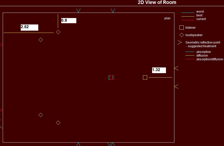

Postby Андрей Смирнов » 09 Apr 2011, 19:58
Владимир, я тут предварительно прикинул варианты планировки. Попробуй в качестве начального лейаута такое расположение АС и точки прослушивания. Не обязательно, что при этом появится идеальная сцена, но гула должно быть определенно меньше. Далее сможешь двигать колонки отталкиваясь от указанного расположения.
КДП Нижний Новгород.JPG (30.43 KiB) Viewed 20484 times
