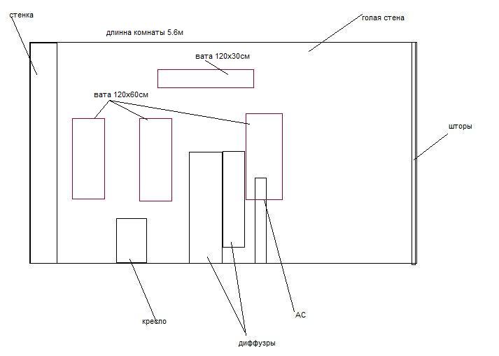

Похожая комната (5.6х3.05м), аналогичная проблема . Планирую (точечно) на боковых стенах мин.вату с относом от стены в размеры стандартной ваты (120х60см) и половину ее ширины.
Вопрос по расположению в высоту , тк. невозможно налепить везде (вроде ковра) . По Вашей ссылке говориться об основных проблемах "в плоскости АС" . Это примерно 100-120см от пола . Нужно ли оформлять стену подобным образом у потолка , где останутся параллельные голые стены? Если можно , каким местам отдать предпочтение ?
Примерное расположение в комнате :
Предполагаемое расположение ваты

Postby Андрей Смирнов » 06 Mar 2011, 16:35
Об основных проблемах "в плоскости АС" говорилось в части коррекции эффекта порхающего эха и SBIR эффекта. Площадь обработки стен в указанных площадках должна составлять ориентировочно 1,0-1,5 кв.м. В данном случае желательно обработать потолок в зоне над АС и между АС и креслом. Панели на стенах в зоне кресла не несут особой нагрузки. Их лучше переместить из задней в переднюю часть комнаты.
