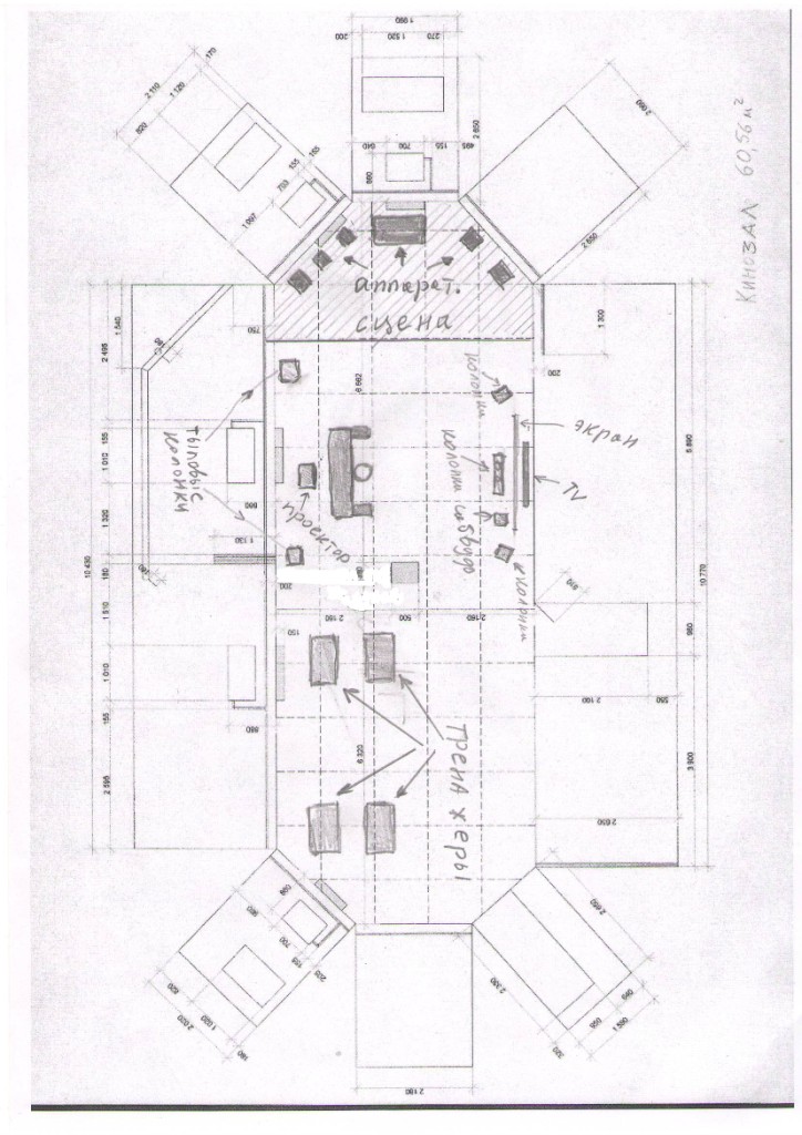

Postby Гоша » 08 Feb 2011, 09:43
Есть подвальное помещение, 60 м. кв.
Собственно все на рисунке...
Стоит ли вообще ставить перегородку для лучшей акустики?
Есть вариант использовать шторы ....
Или сделать симметричную перегородку ...
Уважаемые специалисты посоветуйте, что лучше !!!

Хочется все!
1. Определится, как сильно влияет перегородка на акустику в данном случае. Если не особо сильно то можно обойтись и без нее. Если влияние велико. то выбрать подходящую конфигурацию.
2. Провести звукоизоляцию всего помещения (одной и второй части).
3. Провести коррекцию акустики помещения (например гиптоном с относом)
Вот..... :)

Postby Гоша » 08 Feb 2011, 15:06
Пожелания:
1. Звукоизоляция помещения (с этим понятно) .
2. Создание хорошей акустики в помещении для просмотра кино и игры на музыкальных инструментах.
Весь вопрос в том, чтобы определится нужна ли перегородка или нет при таком расположении АС?

Postby Гоша » 08 Feb 2011, 16:12
Андрей Смирнов wrote:1. звукоизоляция чего от чего? Смежных помещений от этого спортзала или спортзала от смежных помещений.
Необходимы исходные данные о типе здания, составе и материале стен, пола и потолка и т.п.
Здание кирпичное 3-х этажное с ж/б перекрытиями. Помещение находится в подвале. смежные помещения защитить от спортзала/кинотеатра.
Со звукоизоляцией все ясно(пол -плавающая стяжка, потолок -потолок на виброподвесах с минватой, стены облицовка с минватой ).
Андрей Смирнов wrote:2. Что значит "хорошая акустика" для спортзала совмещенного с репетиционной базой и домашним кинотеатром?
Это помещения совершенно различного назначения и акустические требования для них разные.
Честное слово я не понимаю постановку задачи.
Совместить все. Приоритет отдается домашнему кинотеатру с репетиционной базой.
Разделять или не разделять помещения разницы нет(можно все отделать акустическими материалами под кинотеатр).
Но, если предпочтительнее разделить, то как поставить перегородку?

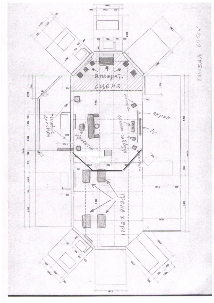

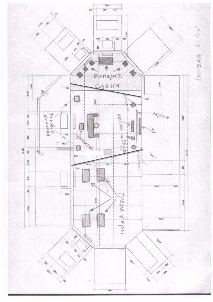

Postby Гоша » 10 Feb 2011, 09:24
Нет, все очень даже серьезно.
По Вашим ответам, я понял, что лучше разделить помещения (спортзал/кинотеатр).
Так как поставить перегородку?????? Симметрично стене ????? Или ?????

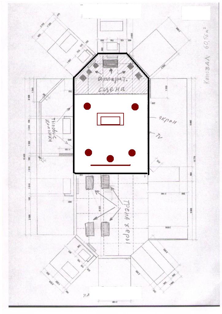

Postby Андрей Смирнов » 10 Feb 2011, 19:02
Вот такая ориентация позволит использовать помещение и для ДК и для игры на музыкальных инструментах.
Re: домашний кинотеатр со спортзалом
Postby Гоша » 11 Feb 2011, 09:46
Спасибо, Андрей!
