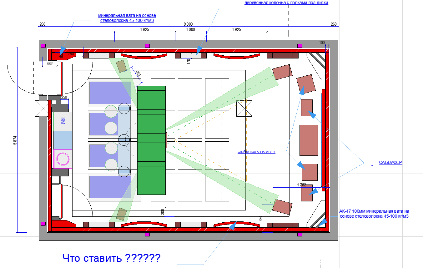

Добрый день Андрей, ну вот окончательный план ДК благодоря вашим рекомендациям и этому удивительному форуму. Я живу в Бишкеке и у нас нет специалистов по Звуку. Тоесть у меня не будет возможности сделать замеры и сделать плоскую АЧХ. Поэтому хочу сделать просто превентивные меры. У меня вопрос о зонах первых отражений. На форуме много инофрмации, и что я понял нет конкретной информации что применять поглотители или дифузоры- все зависит от размера комнаты и многих других факторов. Посоветуйте именно в моем случае, как вы думаете, что мне нужно сделать в точках первых отражений. На задней стене планирую по вертикально Диффузор Шредера 7 две штуки в ряд Общий размер высота 1300мм и ширина 1950мм От пола он будет висет на 1000 мм На фронтальных углаз АК-47 (по вашим чертежам) На задних углах просто заполнение минватой.
Напомню параметры комнаты- Высота потолка 2800мм ширина 5900мм и длинна 9000мм Основные стены Кирпич 260мм воздушный зазор 30мм , ГКЛ 13мм, мин вата Isover звукозащита 100мм, ГВЛ 8мм, мембрана Acustiblock 3мм, ГКЛ 13мм (на счет толщины ГКЛ и ГВЛ на память - но суть остается)
Пол плавющий на лагах.
Как вы думаете что правильно и что можно доработать???
Еще раз спасибо, Оскар :D

Postby Андрей Смирнов » 17 Mar 2011, 10:49
Прекрасно, Оскар!
Все основные принципы построения ДК соблюдены, а нюансы собственно и придают каждой комнате индивидуальность :)
Поскольку это ДК, а не КДП, то площадки первых отражений необходимо отделывать звукопоглощающими материалами, эффективными в среднечастотном диапазоне. Это могут быть перфорированные гипсовые или МДФ панели на относе 50-100 мм с заполнением каркаса акустической минеральной ватой и коэффициентом перфорации 6-12%. Такой подход позволит не переглушить помещение, а пространственность звучания саундтрека обеспечит процессор с помощью задержек по каналам.

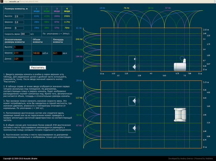

Postby dim » 25 Jun 2011, 06:32
Андрей, здравствуйте! ну вот звукоизоляция уже сделана все по вашим рекомендациям!!!! :) :D :D :D Теперь время протягивать провода и появился вопрос по размещению 2х сабвуферов.
Вы пишете - "При установке сабвуферов вдоль фронтальной стены выбирайте разные расстоянияи по отношению к боковым стенам. Например, 1/3 ширины комнаты для одного сабвуфера и 1/5 для другого".
В интернете есть рекомендации -"Если у вас их четыре, установите их крестом в середине каждой стены. Если у вас их два, установите их в середину, каждый у противоположной стены".
Скажите какой варинат лучше для меня - на фронтальной стене или по боковым стенам???? Размер комнаты 8800 Х 5700
Спасибо ОСКАР

Postby Андрей Смирнов » 25 Jun 2011, 13:38
Установка сабвуфера как правило является достаточно сложной задачей. В реальной комнате всегда есть нежелательные резонансные моды и расположение сабвуфера может влиять на степень возбуждения этих мод. Надо экспериментировать.
Принцип расположения "1/3 ширины комнаты для одного сабвуфера и 1/5 для другого" подразумевает, что сабвуферы будут располагаться между пиками основных комнатных резонансов, что снизит вероятность их 100%-го возбуждения.
Расположение сабвуфера посередине стены всегда нежелательно, т.к. это место расположения минимумов звукового давления первой и третьей моды между боковыми стенами.
Если поставить саб у фронтальной стены, то в твоей комнате не будут поддерживаться звуки в районе частот 29 Гц и 87 Гц, а это достаточно значимые диапазоны (см. рис). В калькулятор введены реальные размеры твоего помещения.
