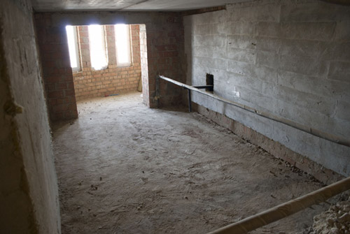

Приветствую всех. Вот появилась возможность переоборудовать одно из пемещений под домашний кабинет. Цель как можно более ровная АЧХ комнаты.
Итак
комната размеры - 4.50х3.00х2.20 Длинна-Ширина-Высота. Понимаю что высота да и вообще все размеры маленькие очень но все же потолок не поднимешь стены не подвинешь шо маемо то маемо как говорится.

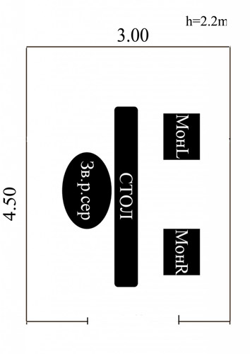

Предполагаю размещение мониторов вдоль длинной стены (см план схему)
Вопросы сейчас назрели следующие.
1. Правильно ли разместить мониторы так как я нрисовал на рисунке.
Понимаю что глушить надо будет ее очень сильно поэтому второй вопрос
2. Предпологаю что задняя(за спиной зв-ра - та вдоль которой на фото идет труба) стена будет заглушена вот примерно по такому принципу примерная толщина ее будет 60 см сендвич из дсп минеральной ваты и под углом поставленных мембран из истов дсп обклеяных минеральной ватой под 45 град к стене ну примерно как расказано в книге ньюэла. Даст ли это хороший результат.
3. Передняя стенка - главный вопрос как поступить с ней - я понимаю что лучше всего наверно сделать то же самое что и с задней но в целом получится 1.80 ширина комнаты это же совсем мало будет. как думаете если попробовать обработать перфорированным гипсокартоном под ним минвату и относ от стены.
4. потолок - сделать деревянный каркас по типу как армстронг - с ячейками 60х60 и попробовать в нем совместить перфорированный гипсокартон деревянные рассеиватели из клинышков брусочков и тп.
5. Обнаружил что сейчас на сенах висят плиты из минеральной ваты неизвестного производителя но похожа на роквул - наощупь плотность около 120 кг/м2 добротная не хуже чем та которая в пакованах на рынке. - можно ли ее использовать для моего сендвича - предварительно очистив от цемента (очищается легко) в целях экономии - я так понимаю что чем плотнее вата тем лучше действует на низкой частоте?
6. Чем обычно крепится вот такая плотная вата 120-145 кг на м2 к листу ДСП вертикальному.?
Покритикуйте где я неправильно мыслю - очень важно ваше мнение. Хотябы пару слов по каждому пункту.
Спасибо огромное!

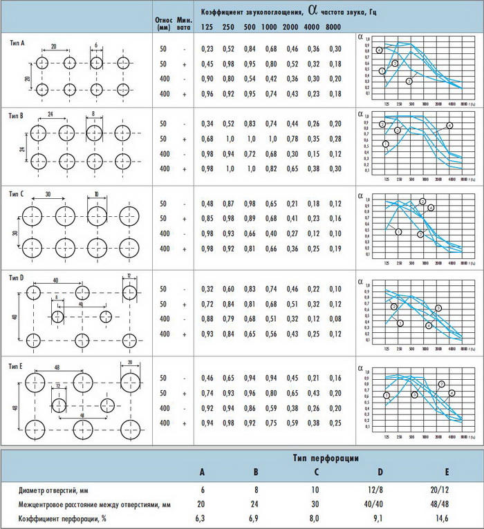

Postby Андрей Смирнов » 07 Feb 2011, 14:40
1. можно применять минеральную вату толщиной 50 мм. Общую глубину каркаса можно сделать переменной, например, от 50 до 200 мм.
Или с одинаковой глубиной 150-200 мм по площади.
2. вату надо применять специальную акустическую или, как минимум, минеральную плотностью 45-65 кг/куб.м
3. более широкополосное поглощение даст перфорация тип В или тип Е

Спасибо большое за таблицу - очень интересно было изучить -
1. Какой на практике все же лучше применять тип перфорации Б или Е
2.
(как минимум минеральную или как минимум плотностью 45-65) плотная вата 120 кг на куб м я так понимаю не подходит однозначно?
3. Еще вопрос назрел - как поступить с ВЧ и С-ВЧ поглощением - я так понимаю гипсокартон все же не решит проблемм свыше 4000гц

Postby Андрей Смирнов » 07 Feb 2011, 19:41
1. или Б или Е :)
2. 45-65 кг/куб.м
3. выше 4 кГц обычно проблем не бывает, они легко решаются мебелью, шторой, ковром и т.п.

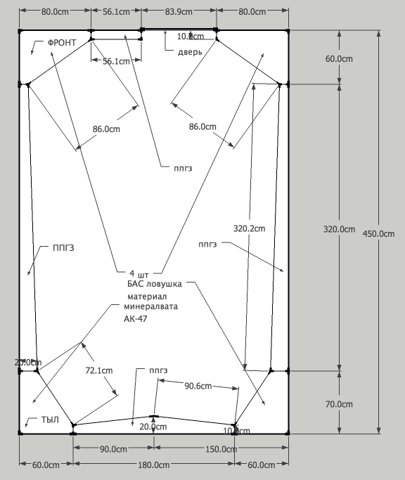

Postby Ivanoff » 21 Mar 2011, 23:01
Добрый день.
Вот перерыл форум внес некоторые корективы в ак отделку пока на бумажке.
1. Фронтальная стена тоже будет ппгз в углах басловушки заполненный угол до потолка минеральной ватой 120 кг на м3. ппгз на стенах будет менять отступ начнется возле фронтальных ловушек 100мм , а возле тыла будет отступ 200мм
Разрисовал картиночку если будет воможность прокоментировать хорошо это или плохо - то очень жду коментов. Только там не ак47 как оказалось, а Superchunks.
