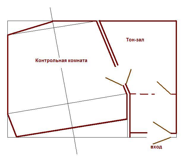

Postby Андрей Смирнов » 05 Feb 2011, 15:34
Предлагаю более рационалную планировку.
Окна в контроле остаются за акустической оболочкой.
Окно в тон-зале можно оставить.
Возле входа можно устроить большой тамбур (обозначен штриховой линией), где разместить шумный сервер.
Где-то так :)

Postby Андрей Смирнов » 05 Feb 2011, 21:31
Что значит "возможно-ли в этих размерах помещения рискнуть сделать акустическим тон зал?" Я не понял этой фразы.
Зачем разворачивалться поперек контрольной комнаты? Контрольная команта должна обладать совершенно определенными пропорциями и быть "вытянута вдоль" помещения.
Ширину контроля можно регулировать в пределах доступных пропорций http://acoustic.ua/recommendations/567#7
Чтобы писать и деревянные и класический вокал и струнные квартеты надо иметь помещение бОльших размеров.

Postby Андрей Смирнов » 05 Feb 2011, 22:09
Были бы деньги, обратился бы к специалисту
Боюсь спросить, а сейчас Вы с кем общаетесь? :)
Поскольку все калькуляторы по ссылке http://acoustic.ua/recommendations/567 были разработаны мной и выложены на моем сайте, можете обращаться за консультацией... если что...:)
