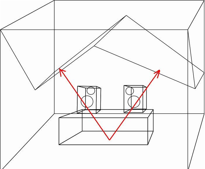

Располагать мониторы предложенным способом не рекомендуется. С одной стороны скат крыши будет слишком близко к мониторам, с другой стороны возможно появление порхающего эха между плоскостями скатной крыши и полом.
Лучше расположить мониторы у противоположной стены.
Порхающее эхо.JPG (38.71 KiB) Viewed 6724 times
