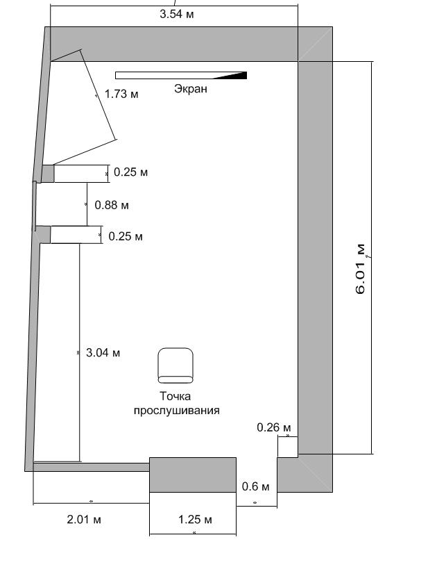

Доброе время суток,
Есть возможность сделать комнату для прослушивания стерео + ДК (60%-40%). Комната: на данный момент абсолютно не отделана (чистый кирпич), особенности - высота 1,83 м, т.е. на пол и потолок больше 3-5 см положить не могу, но вертикальная звукоизоляция (не акустика) не сильно интересует (выше крыша, ниже моя квартира). На картинке стены и размеры - это то, что есть на данный момент, если надо могу гипсокартоном (или чем-то другим) изменить размеры, естественно в сторону уменьшения. К сожалению, сам, пока, мягко говоря не сильно разбираюсь.... Как отделать стены, пол, потолок? Буду рад любым предложениям
ЗЫ: план комнаты во вложении

cs183, даже не знаю что сказать... высота действительно 1,83 м?... меньше размера стандартной двери?

Postby cs183 » 08 Dec 2010, 23:16
Да, к сожалению - это комната на тех. этаже. Но с другой стороны, я же могу навесить на потолок что угодно в любом месте, кроме точки прослушивания - эта единственное предназначение этой комнаты....

Postby cs183 » 08 Dec 2010, 23:29
Как варианты рассматриваю: изменение геометрии комнаты, можно поиграть высотой (в сторону уменьшения) на сцене - т.е. сделать пол (и/или потолок) в 2х уровнях...

Re: Помогите, плз, комната для прослушивания + ДК
Postby Андрей Смирнов » 08 Dec 2010, 23:31
Я как раз про акустические характеристики... при такой высоте я просто не знаю что сказать и какие каменты сделать...:(
Одно могу сказать, что комнату надо уменьшать по длине и значительно увеличивать поглощение потолка ... широкополосно... чтобы субъективно увеличить высоту помещения. Про качественное стерео при этом придется забыть, а кино возможно и получится... ну очень низко...:(

Postby cs183 » 08 Dec 2010, 23:40
Уменьшить по длине - не проблема, на сколько? Метр, два? К сожалению на потолок могу подвесить поглощение только от фронтальной стены и до точки прослушивания (иначе не разогнуться будет...) Как лучше будет сделать поглощение на потолке? Стандартный вариант для потолка или можно что-то еще сделать?

Postby Андрей Смирнов » 09 Dec 2010, 00:03
О, Крутой Парень CS, если ты готов к реинкарнации своего чердака в обличие домашнего театра, я подберу тебе пропорции твоего "колонного зала"...:)
Дай мне подумать, в таком согбенном состоянии это займет какое-то время...:)

Postby cs183 » 09 Dec 2010, 13:02
Андрей, спасибо за участие! Надеюсь что-нибудь придумается... :wink: Кстати - размещение мониторов (вдоль длинной или вдоль короткой стены) может быть легко изменено, как впрочем и практически все остальное, кроме максимальных размеров. :cry: Можно сделать подиум под фронтом любой толщины...

Postby Андрей Смирнов » 10 Dec 2010, 13:13
cs183, длину комнаты следует укоротить до 4,9-5,0 м и тогда комнатные моды будут неплохо рассогласованы по частотам.
Не думаю, что для прослушивания стерео подойдет такое низкое помещение, а ДК вполне может получиться.

Postby cs183 » 10 Dec 2010, 15:00
Спасибо! И еще один вопрос: имеет ли смысл сделать комнату трапецией или просто укоротить и оставить как есть, прямоугольником?

Postby Андрей Смирнов » 10 Dec 2010, 17:09
Пусть будет прямоугольной.
