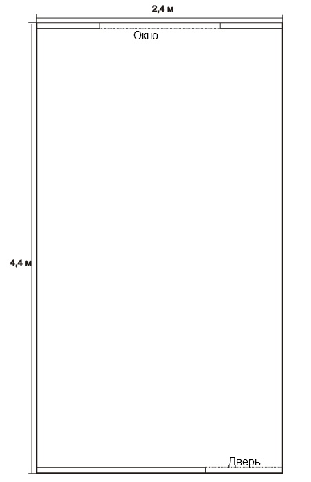

Здравствуйте, не давно нашел этот форум, досконально еще не изучил все разделы, но уже понимаю что мне имеет смысл задать Вам вопрос.
Поставил перед собой задачу построить профессиональную контрольную комнату для сведения. Поскольку работаю на студии звукозаписи, где имеется контрольная комната спроектированная и построенная Брусковым с учетом всех требований для помещений такого назначения, я хорошо знаком с тем как должно звучать такое помещение и какими характеристиками должно обладать. Но дело в том что контрольная комната на студи строилось в помещении изначально спроектированным под студию, в моем же случае это комната жилого 5ти этажного панельного дома (хрущевка).
И перед тем как начать вкладывать в строительство средства хотелось бы поинтересоваться возможно ли достижение именно того результата, который мне необходим.
Комната имеет высоту 2,6м; ширину 2,4 м; длину 4,4м. Ниже приведен простой чертеж.
Комната должна быть оборудована исключительно для работы. В идеале в ней будут находится только стол и кресло. Всей остальной полезной площадью можно жертвовать для достижения правильной АЧХ для корректного мониторинга.
Я думаю что для акустической обработки можно будет пожертвовать 40-50 см от высоты.
Не более 20 см от боковых стен с каждой стороны и относительно длины принципиальных ограничений нет (сторона с окном и дверью).
Комната имеет одно окно и стену, которая выходит на улицу.
Со всех остальных сторон комната окружена жилыми помещениями, которые не связаны с соседскими квартирами.
Тыльная стена (там где дверь) отсутствует. Вместо нее деревянная перегородка, поэтому строительство этой стены можно будет произвести по необходимой технологии.

Re: Необходима общая консультация по строительству контр.комн.
Postby Андрей Смирнов » 28 Nov 2010, 17:47
Привет, spikes
мне кажется, что задача построения профессиональной студии в данных условиях невыполнима. Конечно, можно построить студию класса Home Studio, но для профессиональной работы данное помещение скорее всего непригодно по целому ряду причин:
- комната имеет неблагоприятную форму, все размеры практически кратны друг другу, поэтому допустимые границы неравномерности АЧХ в такой маленькой комнате получить практически невозможно. Кроме того, ширина комнаты меньше высоты. Таким образом, комната не соответсвует требуемым значениям по линейным размерам действующим международным нормам. Это легко проверить с помощью акустического калькулятора по ссылке http://acoustic.ua/forms/rr.html
- звукоизоляция перекрытий в панельных домах не превышает 47-50 дБ. Поэтому получить возможность работать на уровнях мониторинга 90 дБ и не мешать спать соседям крайне трудно с точки зрения законов строительной акустики. В любом случае, необходимо сначала инструментально оценить существующую ЗИ перекрытий и косвенные пути распространения звука. Теоретически, если реализовать принцип "комната в комнате", то в данном случае можно добиться дополнительной ЗИ со значением 20-22 дБ. Несущая способность перрекрытий в хрущевках невысока, поэтому для реализации принципа "комната в комнате" потребуется распределять нагрузку от дополнительных акустических конструкций между стенами, полом и потолком с помощью эластичных звукоизолирующих креплений. Опирать все конструкци только на пол нельзя.
- после монтажа звукоизоляционной и акустической оболочек ширина комнаты не позволит применять мониторы среднего поля, поэтому лучше сразу поставить более достижимые цели с мониторами ближнего поля
Основные проблемы в данном помещении, по моему мнению, это достижение требуемой звукоизоляции и явные проблемы с комнатными модами из-за неудачных пропорций.
