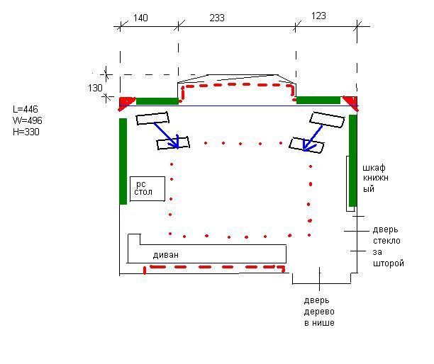

Postby skydog » 16 Nov 2010, 19:30
Здравствуйте, Андрей!
Искренне Вам благодарен за Вашу помощь на форумах. Вы, наверное, один из немногих оказываете народу аудиофильскому такую профессиональную и действенную поддержку в борьбе с волновым беспределом разных помещений... Спасибо Вам!
Нахожусь в стадии ремонта и хотелось бы получить от Вас консультацию по акустическому оформлению комнаты для прослушивания/жилой в кирпичном особняке в г.Черновцах. В настоящее время стены отштукатурены, все звенит в комнате,бас убежал, т.к. убрана мебель, ковры и т.п.На прилагаемом рисунке планирую: 1.во фронтальных углах установить низкочастотные поглотители Вашей конструкции. Здесь сразу хотел бы обратиться за помощью в коррекции размеров и конструкции , а также приобретении необходимого материала (общий бюджет до $1500 ). Минваты соответствующей плотности в 50 ед. у нас нет. Материала (как вы советуете, ДВП в 6мм) для мембраны НЧКП 60Х320 у нас также проблематично найти. Планирую фронтальные углы закрыть до потолка полностью но, в середине в одной плоскости с поглотителями от 150 до 220см сделать небольшие ниши для дизайна с полками, которые будут контактно не связаны с нижними и верхними НЧКП. Возможно ли такое сочетание?
Фронтальная стена вместе с эркером закрывается шторой. Тыльная стена за диваном - скорее диффузоры Шредера. Какого размера предпочтительнее диффузоры? Боковые стены - там стол, книжный шкаф у другой стены и полочки \стеллажи для дисков.На стены планирую виниловые обои. Не хотелось бы комнату переглушить.
3.Потолок от синей линии зашиваю гипсокартоном с минватой внутри для крепления штор на фронтальную стену с эркером. От гипсокартона да конца потолка в сторону дивана, двери планирую установить Clipso натяжной акустический потолок. Вы где-то писали, что такие потолки приемлемы. Не будет ли натяжной провисать от изменения температуры? У нас акустических не устанавливают, придется опять заказывать из Киева.
4.Пол уже лежит, поверх будет большой ковер.
Колонки высокие -130см, широкополосные Таннои, усиление- лампа.
Хотелось бы услышать Ваше мнение\консультацию по такому варианту оформления. Или что-то надо радикально менять? А также по-возможности помочь с необходимыми материалами.

Postby Андрей Смирнов » 18 Nov 2010, 14:17
Привет, skydog
К сожалению картинка не открывается...

Postby Андрей Смирнов » 19 Nov 2010, 11:53
skydog,
во-первых, если есть такая возможность, я бы предложил ориентировать комнату справа налево (по рисунку), т.е. АС поставить вдоль левой стены (на расстоянии примерно 1,5 м), а диван расположить на расстоянии примерно 1-1,2 м от правой стены. Но я думаю, что эта планировка традиционно не будет принята....:) Да, впрочем, это не радикально критично, т.к. комната практически квадратная...:)
Из-за формы комнаты и отсутствия соответствующего поглощения в данный момент на НЧ и СЧ должны быть очень сильные искажения и неравномерность АЧХ.
Если планировка не изменится, то сначала надо решить самые важные проблемы: высокая гулкость помещения, порхающее эхо, НЧ резонансы.
Штора, ковер и акустический натяжной потолок практически решат проблему гулкости.
Для исключения порхающего эха необходимо на стенах разместить звукопоглощающие панели в плоскости АС (по длине и ширине комнаты). Для этой цели подойдут акустические панели Heradesign смонтированные на деревянном каркасе глубиной 50 мм и заполненном акустической минеральной ватой AcousticWool или аналогичной. Если на боковых стенах применить панели размером примерно 1200 х 1800 мм, то мы одновременно обработаем и площадки первых отражений, что очень важно для звуковосприятия на средних частотах. Панели обозначены зелеными линиями.
Для снижения (не исключения!!!) нежелательного влияния комнатных мод сначала рекомендуется правильно расположить АС. Расположение можно расчитать с помощью калькулятора (для квадратных комнат в данном случае) http://www.acoustic.ua/forms/calculator3.html
Ориентировочное перемещение показано стрелками.
Кроме этого, в трех углах комнаты (в одном мешает дверь) следует смонтировать угловые поглотители из минеральной базальтовой ваты высокой плотности (90-150 кг/куб.м). Лучше конечно применить плиты из стекловолокна плотностью 48-55 кг/куб.м, но это дороже.
