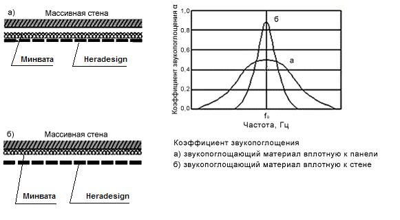

Привет, Дима
панели Heradesign представляют собой хороший инструмент коррекции акустики помещения. Но надо понимать, как правильно применять эти панели.
Чем больше расстояние между панелью и стеной (т.е. чем больше глубина каркаса), тем выше поглощение на низких частотах.
При этом расположение минеральной ваты внутри каркаса также влияет на характеристику звукопоглощения.
Если толщина ваты меньше глубины каркаса, то вата может примыкать или к стене или к панели.
Если вата примыкает к панели, это приводит к расширению частотного диапазона поглощения.
Если вата примыкает к стене, то частотный диапазон поглощения заметно сужается.
Вышесказанное распространяется не только на панели Herdesign, но и на все типы перфорированных звукопоглощающих панелей и щелевые поглотители.
В студийной практике рекомендуется применять звукопоглощающие материалы с небольшой добротностью.
Т.е. в нашем случае лучше, чтобы вата примыкала к панели Heradesign.
Дребезг профилей можно устранить с помощью уплотнительной ленты из вспененного полиэтилена, наклееной на профили.

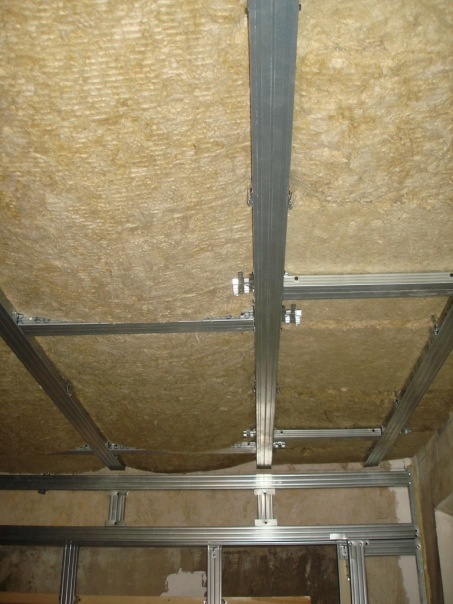

Панели до монтажа хранились в другой комнате (она более холодная на данный момент, хранились в стопке). Из-за неточной геометрии помещения, некоторые панели пришлось подтянуть торцами друг к другу, через неделю видимо заняли свое "законное " положение/ Просто не думал, что могут образоваться зазоры между торцами (хоть и небольшие). Про спанбонд как бы вообще не думал, т.к собирался устранить щели окрашиваемым герметиком. Сейчас даже не знаю что делать, ибо потолок смонтирован, в буклете Heradesign есть картинка где показана герметизация шва и декорирование саморезов, это собирался сделать по аналогии. Ниже фото потолка.
