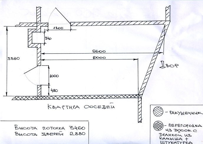

План помещения
Здравствуйте Андрей.
Имеем помещение в трёхэтажном столетнем доме, первый этаж, подвала нет.
Соседи только с одной стороны. Но межквартирная перегородка как раз с их стороны самая слабая: состоит из досок, поверх дранка из камыша и слабая штукатурка.
Остальные стены - ракушечник.Высота потолка в самой нижней точке 3460.Геометрия комнаты неправильной формы. Ширина 3380. Длина большей стороны 5600, меньшей 5000.
Задача: сделать домашнюю студию. Решено устройство комнаты в комнате, согласно ваших рекомендаций: подвесной потолок, перегородки, плавающий пол с использованием Vibrofix и Acoustic Wool Concept/Floor. Соседскую стену предполагается усилить кирпичной кладкой.
Проблема: правильно разделить эту комнату на две части, тон-студию и контрольную комнату. В тон-студии предполагается использование вокала, скрипки, барабанов, электрогитар.
Проблема №2: какой пол в нашем случае предпочтительней : плавающая бетонная стяжка с использованием Acoustic Wool Floor или пол на деревянных лагах с использованием Acoustic Wool Concept.
С уважением, Сергей

Сергей, привет.
Я бросил на калк размеры комнаты с учётом "отщимлённого" угла под микро-тон-студию :wink: .
Вот что получилось:
Может быть есть другая, более подходящая, комната в помещении?
