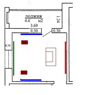

Дано: комната в панельном доме. Толщина панелей указана. Высота 2,66м Перекрытия полнотелые. Сейчас в стадии ремонта.
Интересуют ваши мнения по поводу размещения стерео системы и полной акустической обработке комнаты (перечень материалов, тип и места размещения поглотителей и рассеивателей), при которой крайне не желательно поднимать выше пол. На пол планируется пробковый паркет, на стены также возможна пробка.
Из мебели необходимо разместить диван, стол, стойку под аппаратуру, акустику.
Бюджет особо не ограничен.

ты поставил слишком всеобъемлющий вопрос.
В формате форума можно получить только советы, общие рекомендации и упрощенный анализ ситуации.
Конфигурация комнаты у тебя не совсем удачная, квадратная, поэтому следует ожидать проблем с НЧ резонансами. Скорее всего в углах комнаты придется монтровать НЧ поглотители (широкополосные или настроенные на проблемные частоты). Пройдись поиском по форуму, по этому вопросу здесь много писалось.
Исходя из планировки систему рекомендуется ориентировать как изображено на схеме. Расположение АС можно расчитать по калькулятору http://acoustic.ua/recommendations/567
Чтобы снизить гукость помещения и при этом скорректировать ранние отражения от стен следует применить звукопоглощающие материалы и элементы интерьера.
Окно завесить тяжелой шторой, на боковых стенах смонтировать звукопоглощающие панели, как показано синими линиями. Это предотвратит появление порхающего эха и снизит явление гребенчатой фильтрации при отражении звука от стен. В качестве звукопоглотителя можно применить панели Heradesign Superfine 15 мм смонтированные на каркасе глубиной 50 мм с акустической минеральной ватой AcousticWool Perfect или аналогичной.
Можно использовать акустический поролон Mappysil. размер панелей примерно 1,2 х 1,8 м.
На тыловой стене обычно рекомендуется применять диффузоры, но можно установить и стеллаж открытого типа с книгами, дисками, пластинками и т.п. Но мне кажется, что в такой маленькой комнате лучше будет применить звукопоглощающие панели как на боковых стенах.
На полу предпочтительнее будет ковровое покрытие или как минимум ковер между АС и диваном.
Скорее всего потребуется звукопоглощающая отделка потолка или части потолка. Например, с помощью натяжного потолка Clipso с минеральной ватой внутри.
