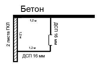

еще вот хотелось бы получить какие либо рекомендации перед началом работы...
Поскольку я не силен в проектировании акустики помещений, подскажите пожалуйста как будет разумнее всего расположить плиты Isover и ППГЗ в данном помещении??? Для наглядности во вложении чертеж помещения))
Просто в моем представлении надо все от пола до потолка заделать Isover'ом, обтянуть Лутрасилом или ему подобным,затем закрепить хаотично ППГЗ (например в местах наиболее сильных резонансов на НЧ) и все это дело обтянуть акустически прозрачной тканью для эстетической красоты...
-Но это навело меня на мысль, что разместив столько Isover'а я переглушу помещение и гула и резонанса на НЧ станет еще больше...так как же мне поступить наиболее грамотно?
Напомню что звук на данный момент "деревянный", "коробочный",слышно призвуки помещения... и присутствует значительный гул на НЧ от которого то же не мешало бы избавиться.(((

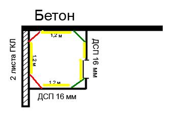

Геометрия твоей будки такова, что все размеры кратны друг другу и при этом в плане помещение квадратное. "Страшнее" такой формы помещения только кубическая...:(
Бубнеж в этом гробике убить не удастся никакими ухищрениями, можно только немного улучшить ситуацию с помощью звукопоглощения (которого в этой комнатке слишком много не будет по-любому).
Рекомендую в данной ситуации обработать будку следующим образом:
1. красные линии в углах - плиты ППГЗ смонтированные от пола до потолка, за плитами необходимо уложить акустическую минеральную вату толщиной 100 мм
2. зеленые линии в углах - минеральная вата высокой плотности (100-150 кг/куб.м), вату можно нарезать треугольниками и уложить горизонтально от пола до потолка, для предотвращения эмиссии базальтовых волокон угловые поглотители необходимо затянуть флизелином, стеклохолстом или тканью типа Спанбонд
3. желтые линии - акустическая минеральная вата плотностью 45-60 кг/куб.м толщиной 50 мм обтянутая флизелином, стеклохолстом или тканью типа Спанбонд
Описанные угловые элементы позволят поглотить нежелательную звуковую энергию в СНЧ/НЧ диапазоне.
