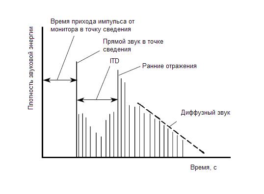

В различных типах контрольных комнат будут свои "идеальные" импульсные отклики. Это зависит от способа акустической отделки и концепциии акустического дизайна.
В правильной контрольной комнате импульсный отклик должен иметь приблизительно такой вид, как на рисунке.
IR, ITD.JPG (19.95 KiB) Viewed 7544 times
Между прямым звуком мониторов и первыми отражениями должен располагаться временной промежуток (ITD) длиной примерно 20 мсек.
Интенсивность ранних отражений должна быть ниже прямого звука на величину не менее 10 дБ.

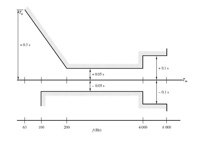

Зависимость времени реверберации от частоты должна соответствовать границам на диаграмме (рекомендации ITU-R 1116.1).
RT60 control room ITU1116.1-97.JPG (21.25 KiB) Viewed 7544 times
При этом среднее время реверберации Tm расчитывается для каждой контрольной комнаты индивидуально в зависимости от её объема.
Помещения сложной формы анализируются в индивидуальном порядке.
