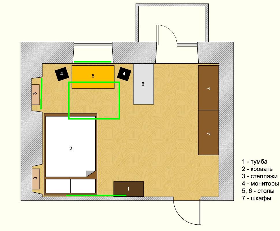

Не так давно приобрел серьезные мониторы (Quested VS2108), и теперь пришлось задуматься о их правильном расположении в комнате, чтобы как можно больше раскрыть их потенциал. Так, как комната является жилой, то нужно и мебель разместить правильно, относительно мониторов, но так, чтобы еще и жить можно было. Хотелось бы узнать конкретные рекомендации по этому поводу.
Комната 5,20 х 3,90 м, высота потолка 3,80 м. Стены кирпичные, толстые, оклеены обоями. Пол - паркет, окна и двери на балкон стеклопакеты (довольно большие). Подробные размеры и размещение мебели и мониторов как я их сразу поставил показаны на картинках.
Из неуказанного по высоте: на одной стене есть 2 ниши высотой 2, 84 м. Сейчас в них весят полки (стеллажи), заставленные всякой мелочью.
К слову, в них круто было бы вмонтировать мониторы хотя не знаю какие выгоды это даст, придется полностью заложить ниши, может непрямая стена это как рах хорошо, выемки сделаны под углом и одна ниша шире, чем другая.
Высота шкафов 1,83 м, столов 74 см, тумбы 67 см. Стол 5 и шкафы советские, лакированные. Шкафы стоят один возле другого занимая почти всю стену, направить на них мониторы нельзя. На столе 5 стоят 2 компа, когда сидим вдвоем за столом, я получаюсь не в трехугольнике. Когда сажусь сам посредине, то все равно получаюсь слишком близко - нужно отодвигаться назад к кровати, и стол к себе придвигать.
Судя по инструкции к Quested'ам нужно обеспечить такое положение (оператор до пересечения сторон трехугольника):
Кровать 2 - это раздвижной угловой диван, половина из которого задвигается и он становится уже. На картинке - несложен (почти всегда). На полу у него есть небольшой коврик. На стене напротив окна и мониторов - ковер 2 х 3 м.
Мониторы стоят на стойках Quik Lok BS-336 высотой 90 см, в которых нужно засыпать песок, высота самих мониторов 40 см.
На слух вроде все нормально звучит, но хотелось бы, чтобы все было "по-правильному".
Записывать вокал и акустические инструменты комнате не собираюсь, важно обеспечить лишь отличный контроль. Посмотрел на фотки студии Субботина - у него лишь на боковых стенах висит какой-то материал, наподобие войлока, даже басовых ловушек нет.
Как мне видится акустическая обработка - это какие-то панели в нужных местах на стенах и потолке.

Комната (размеры в см):
Сейчас все расположено так:
Буду признателен за любую помощь и советы по материалам и их расположению в моей непростой комнате!
Акустическая отделка.JPG (88.75 KiB) Viewed 20000 times
1. закрыть окно между мониторами , например, тяжелой шторой
2. тоже само сделать с левой нишей
3. на тыловой стене рекомендуется смонтировать звукопоглощающее покрытие. Это может быть ковер на относе 5-10 см от стены или какие-то звукопоглощающие панели СЧ/ВЧ.
4. на участке потолка между зоной сведения и мониторами (зеленый контур) рекомендуется подвесить звукопоглощающую конструкцию (например, деревянная рама, минеральная вата 50 мм, звукопрозрачная ткань).

То, что все неправильно стоит я и так знаю, иначе не писал бы :) Наверное я немного неправильно выразился. Уточню:
1) Я не против перестановки. Вопрос что и куда двигать.
2) Я не против изготовления/покупки и утсановки специальных конструкций/материалов для обеспечения максимально ровной частотной характеристики комнаты. Вопрос что и куда вешать/ставить.
3) Я не против для этого зайти к вам в офис, что обязательно сделаю через месяц (т.к. сейчас уезжаю).
4) Если будет необходимость, то и не против вызова специалиста в эту самую комнату. Если это понадобится.

Вот новое расположение:
На столе у окна стоит второй комп.
Все ли я сделал правильно?
Дверцы шкафов хочу одрапировать каким-то материалом и приоткрывать их (6 дверц получается, чтобы не паралельные были стенки) или просто открывать их.
Думаю о каких-то басовых ловушках в углах и возможно о щитах-ставнях на окне, а то оно как раз напротив правого уха в новом расположении.
Там сейчас жалюзи, шторы вешать почему-то не хочеться (сомневаюсь в их эффективности по сравнению с панелями, которые можно разместить на щитах и шторы не нравятся чисто эстетитически).
Еще мущает съеденный одной нишей угол - как тутда поставить ловушку?
И из чего ее сделать (не из минваты и не поролоновую, я категорически против этих материалов т.к. они опасны для здоровья - в спальне применять нельзя)?

Postby Андрей Смирнов » 05 Jul 2010, 09:54
...шторы вешать почему-то не хочеться .... Еще мущает съеденный одной нишей угол - как тутда поставить ловушку? И из чего ее сделать (не из минваты и не поролоновую, я категорически против этих материалов т.к. они опасны для здоровья - в спальне применять нельзя)?
Я предлагаю определиться с основным назначением помещения: это студия или спальня?
Если это студия в спальне, то советовать и рекомендовать что-либо бессмысленно.
Ты сам должен принимать решения о компромисах в планировке, применении средств акустической коррекции и т.п.
Со стороны можно только подсказать приниципы работы и эффективность тех или иных материалов. Хотя твоя фраза о звукопоглощении штор: "...сомневаюсь в их эффективности по сравнению с панелями, которые можно разместить на щитах и шторы не нравятся чисто эстетитически..." - убивает и этот аспект. Зачем спрашивать, если ты не доверяешь ответам на свои вопросы?
По ссылке viewtopic.php?f=20&t=1089 можно найти справочные данные поглощения звука различными материалами, в том числе и шторами из различных тканей (плюш, бархат, репс и т.п.).
И повторю самый главный вопрос: что не удовлетворяет в звуке сейчас? какие акустические дефекты наблюдаеются? или просто есть желание что-то добавить, как-то по другому расставить и т.д.?

Желание обоснованное, но комната имеет несколько назначений, поэтому расположение мониторов в помещении не будет симметричным полностью.
Нужно выбрать компромисный вариант расположения и оценить его с точки зрения возможности студийной работы. Если будут наблюдаться какие-либо акустические дефекты, то необходимо бороться именно с ними, а не пытаться достичь идеала. Хороший компромис гораздо полезнее...:)
Расчитать акустику жилой комнаты со шкафами и кроватью невозможно, поэтому методология: измерения, анализ их результатов и исправление наиболее вредных недостатков.
