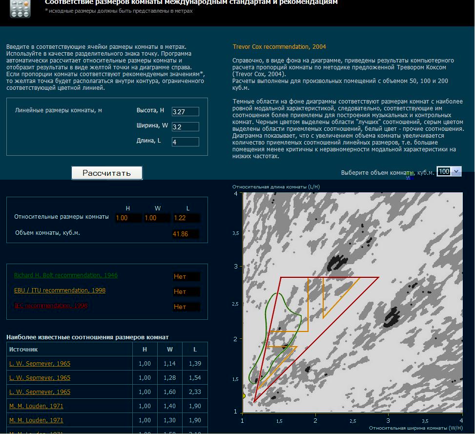

Воспользовался Вашим акустическим калькулятором: выяснил оптимальные размеры прямоугольной аппаратной W=3,2 , L= 4 , H=3,27 или я что-то путаю?
А вот тон-зал ??? Посоветуйте пожалуйста что-нибудь!
Гоша
Posts: 14
Joined: 21 Apr 2010, 15:03
Re: помогите с конфигурацией студии!
Postby Андрей Смирнов » 21 Apr 2010, 21:51
1. указанные размеры аппаратной (W=3,2 , L= 4 , H=3,27) не связаны с оптимальными значениями по калькулятору
room dimension.JPG (159.64 KiB) Viewed 11221 times
2.указанные размеры аппаратной (W=3,2 , L= 4 , H=3,27) не соотносятся с размерами на чертеже (W=3,5 , L= 4 , H=?)

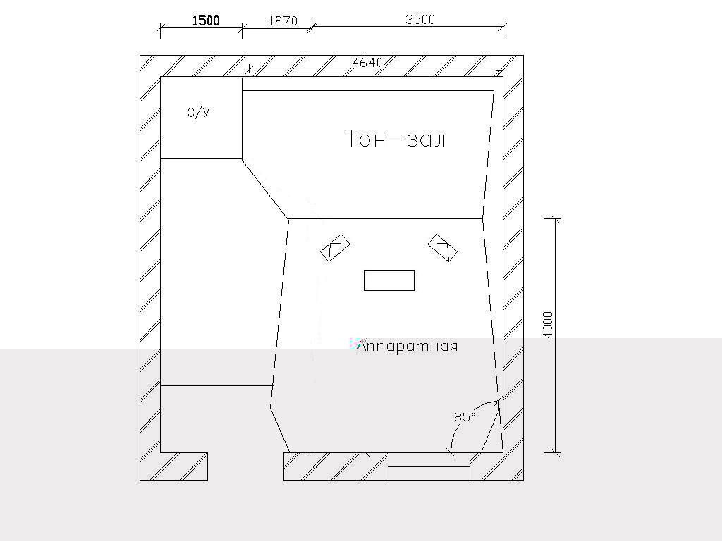

а вот такое расположение мониторов?
студия-Model 1.jpg (59.24 KiB) Viewed 11217 times
Или лучше такое?
пробовал делать W=3.5, но результат хуже... поэтому сделал W= 3.2
Гоша
Posts: 14
Postby Андрей Смирнов » 22 Apr 2010, 09:28
Я думаю где-то так...

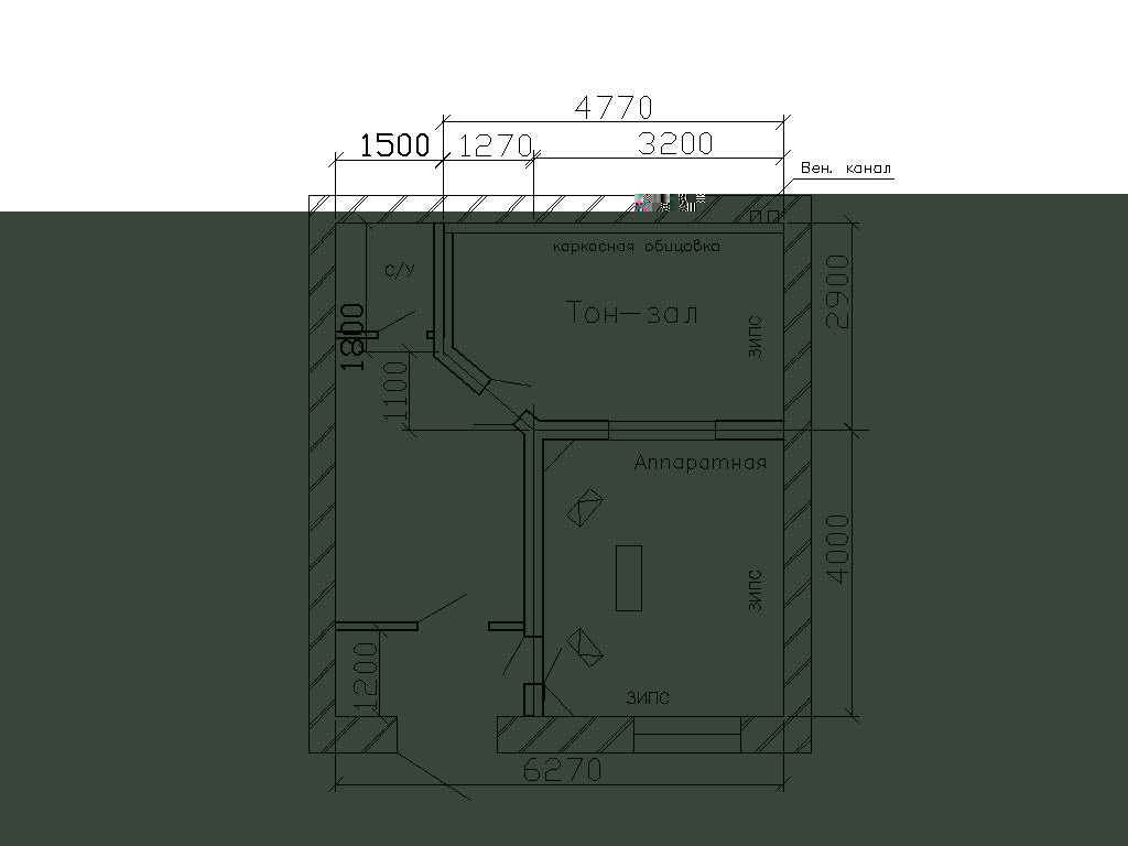

Postby Гоша » 22 Apr 2010, 10:21
1. А что делать с окном?
Ведь задняя стенка должна быть полностью из звукопоглотителя, или я ошибаюсь?
Может что нибудь типа навесной ширмы или будет достаточно тяжелой шторы?
2. Можно ли на ЗИПС крепить каркас с Heradesign или лучше ЗИПС заменить на каркасную облицовку?
Гоша
Posts: 14

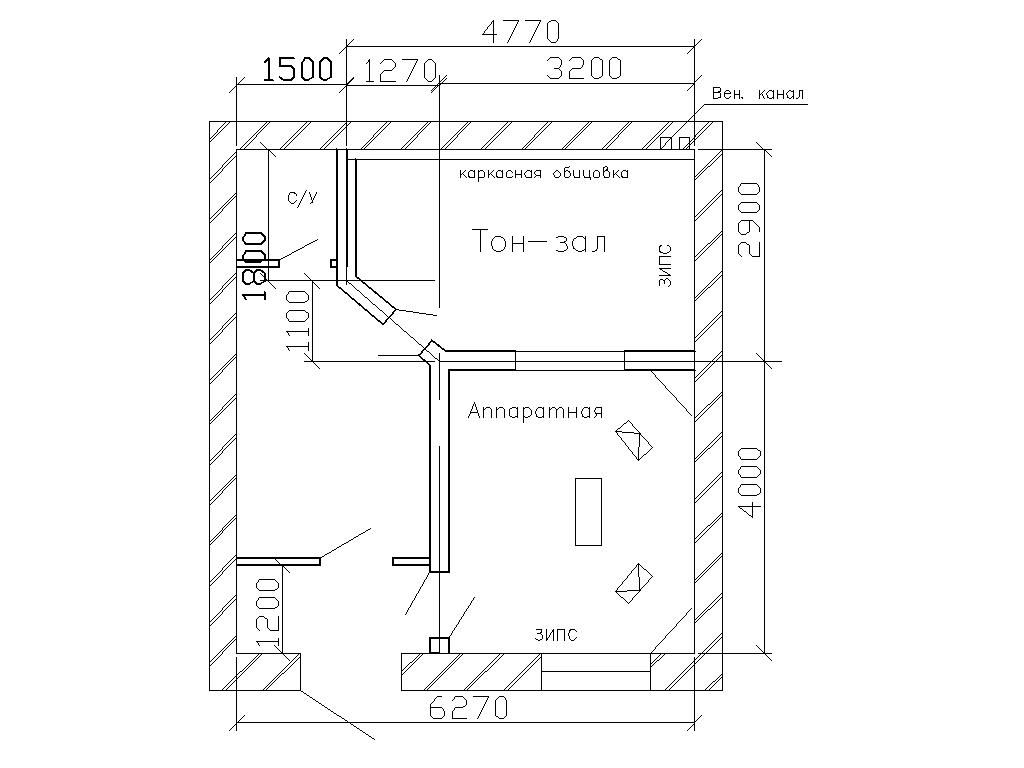

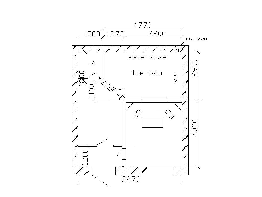

Postby Гоша » 22 Apr 2010, 10:41
А вот еще вариант.....
Гоша
Posts: 14
Postby Андрей Смирнов » 22 Apr 2010, 11:00
1. это студия или жилая комната с мониторами?
Если студия, то проблема окна не должна быть нерешаемой.
Тыловая стена должна быть звукопоглощающей в широком диапазоне частот.
2. мы никогда не применяем панели ЗИПС в студиях звукозаписи, т.к. ни требуют 8-10 точек крепления к стене. И хотя эти узлы крепления эластичные их все-таки слишком много для помещений специального назначения к которым относятся студии.
Мы применяем каркасные звукоизоляционные конструкции смонтированные с помощью специальных звукоизолирующих креплений Vibrofix с упругим элементом на основе виброизоляционного материала Sylomer. Их требуется в среднем всего 1,9-2 крепления на квадратный метр поверхности.
Панели ЗИПС имеют ограничение по нагрузке, спрашивайте у продавца.

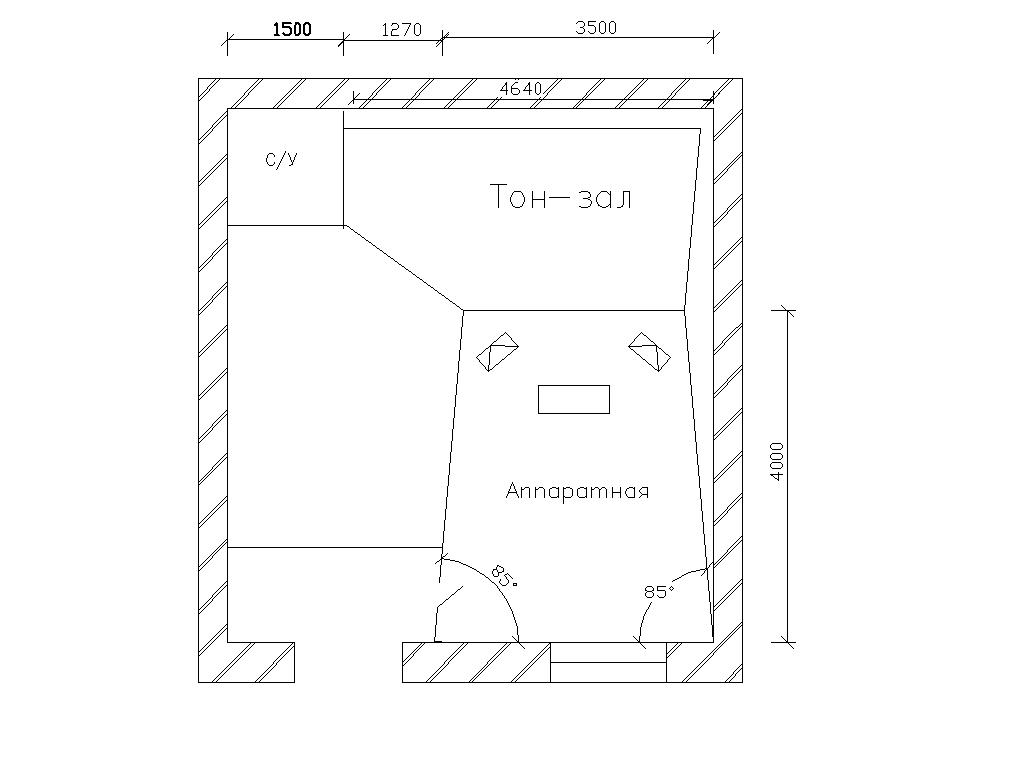

Postby Андрей Смирнов » 22 Apr 2010, 12:17
А вот так?... объем будет больше, что желательно...
Postby Гоша » 22 Apr 2010, 21:24
Большое Спасибо!
