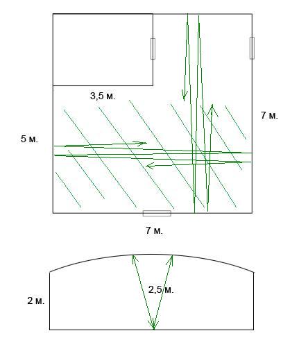

Мы строим свою репетиционную базу. На данный момент столкнулись с проблемой избыточного гула.
Внутри помещения есть избыточная реверберация, гул, плюс в некоторых местах с акустикой вообще проблемы, видимо из-за задержек и отражений начинаешь "терять ритм".
Стены покрыты ковролином. Стена в маленькую комнату из кирпича, снаружи конструкции с минеральной ватой, поверх гипрок , поверх тоже ковролин. На полу дсп и на нём ковролин. Потолок из кирпича, поверх штукатурка и побелка.
Проблему составляет потолок: его форма - свод. Будет ли иметь смысл его обделать чем-то вроде войлока?
Гул в основном на средних частотах. Изолировать потолок нужно только в месте обозначенном зелёными линиями =)
Посоветуйте пожалуйста дешевый способ обделки потолка =) Сейчас мы склоняемся к варианту черной ворсистой ткани или войлока на потолок.

Даже грубая оценка показывает, что в комнате очень большое время реверберации.
Проблема может проявляться и в виде порхающего эха для со сводчатого потолка и параллельных стен (см. рис).
Кроме того гул вызвывают резонансы помещения, т.к. комната квадратная 7х7 м.
Ткань и войлок поглощают только ВЧ.
Для поглощения СЧ, на которой обычно проявляется порхающее эхо необходимы звукорассеивающие конструкции или звукопоглощающие облицовки, например, деревянный каркас 50 мм с акустической минеральной ватой, закрытый тканью или ковролином на джутовой основе.
Для уменьшения гула необходимы НЧ поглотители мембранного или панельного типа.
