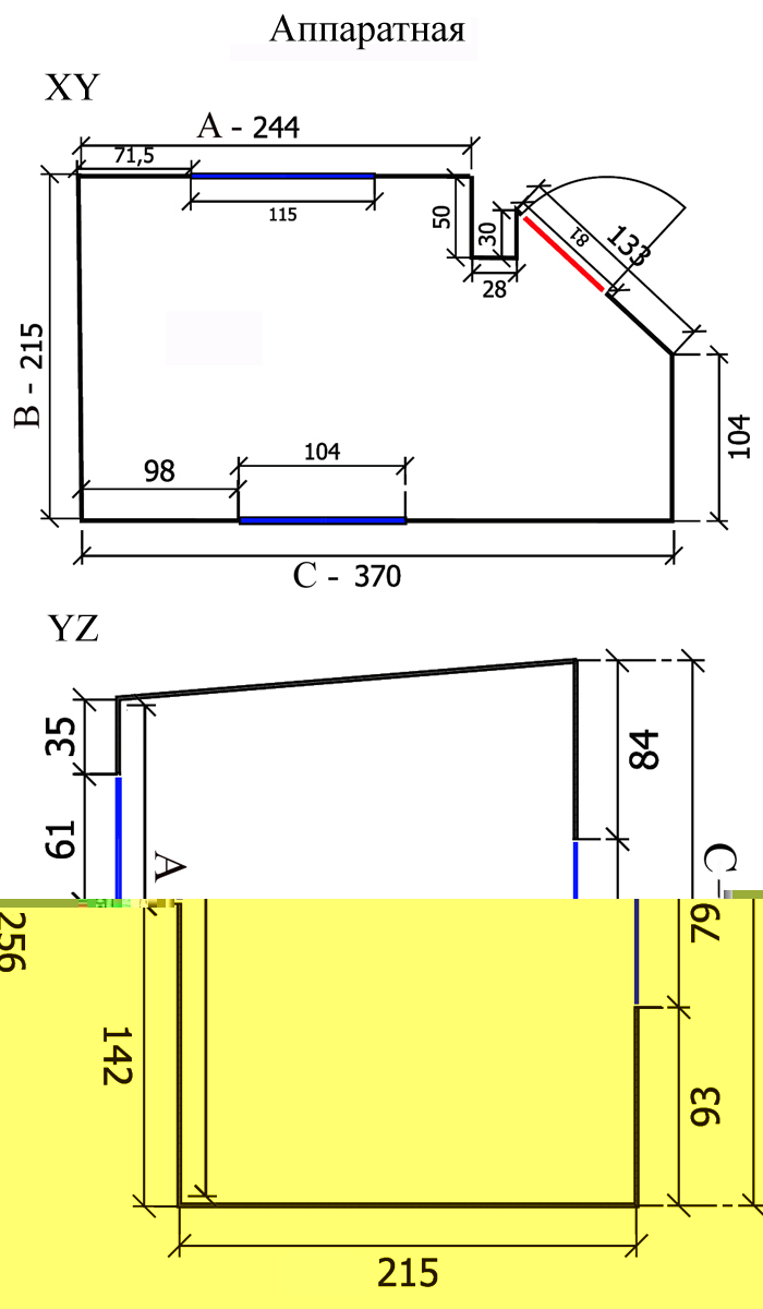

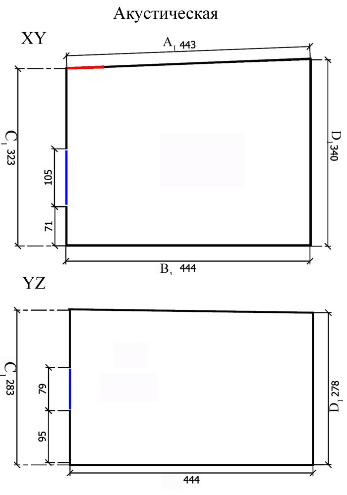

Здравствуйте!
Необходима Ваша подробная(насколько возможно) консультация по звукоизоляции/поглощению (проблемы помещения, акустические материалы, их размещение).
Имеется помещение, предполагаемое под звукозапись (две комнаты, позиционируемые в качестве Аппаратной и Акустической).
Здание старое, все стены несущие, из камня, толщиной 30-40см.
В Акустической пол ДСП на досках, доски на лагах; на стенах пенопластовые блоки, сверху драп.
Аппаратная комната нуждается в звукоизоляции и звукопоглощении - стена "А" выходит на улицу, в 20 метрах дорога, которую хорошо слышно.
В Акустической требуется только звукопоглощение.
Стена "С" ("С1") общая для аппаратной и акустической, окно тройное (с тремя рамами).
Принимая во внимание небольшой размер и нетривиальную форму аппаратной, стоит вопрос о возможности использования комнаты в данном качестве вообще, - прежде всего необходимо пространство адекватного ближнего мониторинга.
Если организация такого пространства в комнате неосуществима, предполагается совершить "рокировку", т.е. Аппаратную использовать как Акустическую и наоборот, сокращая тем самым возможности Акустической (ныне Аппаратной) до дикторской/вокальной кабинки.
Бюджет умеренно ограниченный, т.е., необходимый минимум.
Живем в Иркутске.
Заранее огромное Вам Спасибо!
p.s. на рисунках синим - окна, красным - двери.)

такие конкретные вопросы обычно выходят за рамки форума. Кроме того, я не разобрался в чертежах и не понял что к чему...:)

Прошу прощения за неразборчивые/неаккуратные "чертежи" и общие вопросы.
В первом рисунке XY - горизонтальный разрез, YZ - вертикальный со стороны стены B.
Во втором рисунке (сейчас увидел) допущена ошибка.
Вертикальный разрез XZ, не YZ, со стены B1.
Размеры указаны в см.
Стенам присвоены произвольные литеры (показалось, что так будет проще указать на конкретную стену).
"Аппаратная" - маленькая комната сложной формы со скошенным потолком (высотой максимум 2,56 м.) и площадью 7,25 м2
"Акустическая" - "почти" прямоугольник площадью ~ 14,5 м2
Мне представляется, что мониторинг в Аппаратной как она есть невозможен. Прав ли я?
Имеет ли смысл перенести Аппаратную в Акустическую(и наоборот)?
