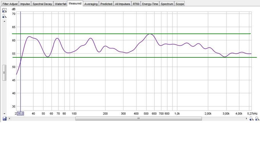

Postby Андрей Смирнов » 19 Apr 2010, 21:33
Привет, Emike
а в чём собственно проблема? Тебе не нравится что-то в звучании? С чем бороться-то?
У тебя если судить по графикам просто замечательная комната.
Emike SPL музыкальная комната.JPG (51.79 KiB) Viewed 28109 times
SPL имеет неравномерность всего +/- 4,5 дБ (полоса между зелеными линиями). Для такой небольшой комнаты это просто линейка!...:)
Время реверберации на СЧ/ВЧ в пределах нормы. Ниже 200 Гц наблюдается подъем, но его можно немного уменьшить закрепив к поверхности потолка слой акустической минеральной ваты толщиной 50 мм с помощью пластиковых грибков для теплоизоляции ( вата не должна прикасаться к фанере!). Это позволит понизить резонансную частоту подвесного потолка и расширить диапазон поглощения.
Если особенно никакие акустические дефекты не беспокоят, то не вижу проблем, слушай и наслаждайся.
А такие "неприятные" на графике пики и провалы это ерунда для комнат такого небольшого объема...:)
