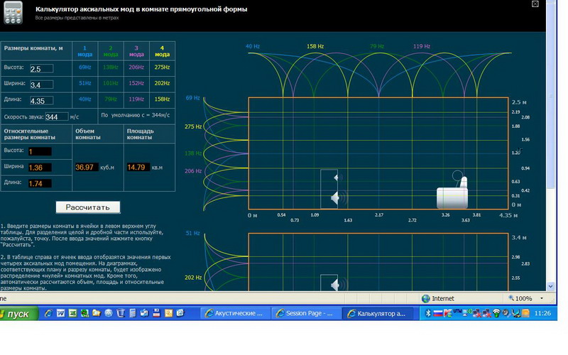

НЧ поглотители конверсионного типа (сокращенно я их называю НЧКП) необходимо размещать в области максимального давления требуемой частоты.
Области высокого давления комнатных мод на каждой соответствующей частоте распределяются неравномерно, но однозначно звуковое давление выше вблизи ограждений (стены, пол, потолок).
На скриншоте акустического калькулятора аксиальных мод ( http://acoustic.ua/forms/calculator8.html ) можно увидеть, что на частоте 40 Гц давление максимально у стен по всей высоте комнаты.
Поэтому можно спокойно размещать НЧКП на потолке (на стыке стена/потолок).
Комнатная мода 40 Гц_.jpg (103.7 KiB) Viewed 125193 times

Ведь, наверно, мембрана будет работать максимально, когда звуковая волна на неё падает под углом в 90гр. Если мы хотим глушить моду между станами, а ставим панельный поглотитель на потолок, то не получиться ли, что и глушить будем моду, которая между потолком и полом? А межстеновой резонанс останется..
Или я чего-то недопонимаю?
Vzhik
Joined: 27 Sep 2010, 08:12
Re: Низкочастотные поглотители
Postby Андрей Смирнов » 27 Sep 2010, 23:33
Гмм... конечно, есть некоторая зависимость коэффициента поглощения девайса от угла падения звуковой волны на поверхность НЧКП... но... о каком угле падения можно говорить для частоты, например, 50 Гц, для которой длина волны равна 6,8 м, а размеры поглотителя в несколько раз меньше?
Кроме того, поглотитель именно потому и называется конверсионным, что он конвертирует звуковое давление в колебательную скорость молекул воздуха... поэтому он работает эффективно только в области максимального изменения звукового давления... Размещая НЧКП в области двугранного угла стена/потолок мы добиваемся максимальной эффективности НЧКП...

Андрей Смирнов wrote:Гмм... конечно, есть некоторая зависимость коэффициента поглощения девайса от угла падения звуковой волны на поверхность НЧКП... но... о каком угле падения можно говорить для частоты, например, 50 Гц, для которой длина волны равна 6,8 м, а размеры поглотителя в несколько раз меньше? ............
Мне кажется можно провести аналогию с водяной волной. Ставим пластину в волны, чтоб они падали на её плоскость, и пластина будет воспринимать давление. Но если повернуть пластину на 90гр, так что волны будет проходить вдоль её поверхности и она не будет воспринимать давление волны. По-моему с НЧКП так же.. независимо от длины волны.
А в углах комнаты мы просто только и можем поймать звуковую волну, чтоб она на нас работала, поэтому туда НЧКП и ставим.

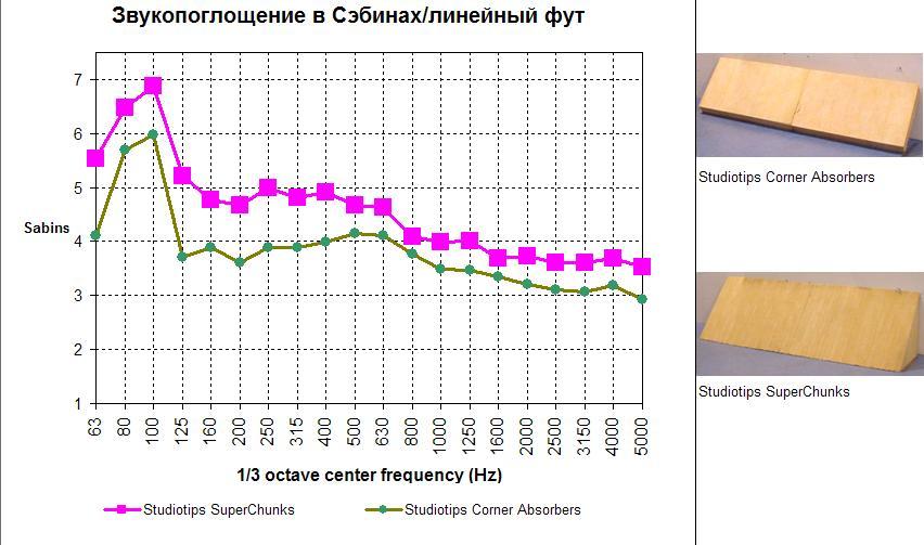

...на сегодняшний день существует два типа конструкций углового низкочастотного поглотителя. Первый - это жестковолоконная минераловатная панель плотностью 70-100 кг./м.куб., установленная по гипотенузе угла и второй, так называемый Super Chunck, когда пространство угла полностью заполняется треугольными элементами, нарезанными из минераловатных панелей плотностью около 50 кг./м.куб. методом штабелирования. ... несколько вопросов: на сайте Jon Risch приводятся результаты сравнения этих двух конструкций, из которых однозначно следует, что Super Chunck является более эффективным. То же самое пишет и Ethan Winer. А что Вы думаете по этому поводу?
Я ничего не думаю по данному вопросу...:) Есть официальные результаты сравнительных испытаний этих девайсов в акустической лаборатории Riverbank (USA), которые показывают более высокую эффективность поглотителя типа SuperChuncks.
Звукопоглощение Corner vs SuperChunks.JPG (75.13 KiB) Viewed 125136 times
